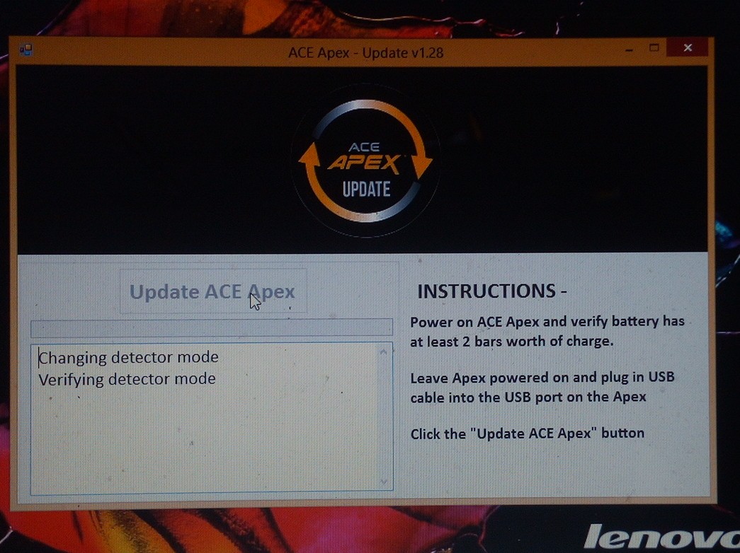

Кулибастер
post Apr 28 2021, 22:24
Создана #1136
Сообщений: 354
Зарегистрирован: 9-April 13
Из: город Петра
Пользователь №: 55,109
Репутация: 69 кг
QUOTE(Noname @ Apr 28 2021, 12:30)
Можете подробно показать весь процесс прошивки, до проблемного момента, скриншоты и комментарии приветствуются, попробуем разобраться...
Так все хорошо до момента нажатия "Обновить Апекс", сразу показывает вот это.

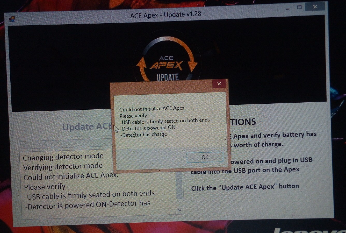

Кулибастер
post Apr 28 2021, 22:27
Создана #1137
Сообщений: 354
Из: город Петра
Репутация: 69 кг
Секунд через 5-7 выскакивает вот такое.
Кулибастер
post Apr 28 2021, 22:34
Создана #1138
Сообщений: 354
Из: город Петра
Репутация: 69 кг
Провод для обновления использовал тот который с прибором шел для зарядки. Менял на другие провода, тем которым Эквинокс и Ванквиш прошивал, все тоже самое. Включал прибор до подключения шнура и после, с катушкой и без, ничего не помогает. Удалял и по новой скачивал прошивку, и с оф.сайта, и по ссылкам те которые в доступах. Все тоже самое, причём на двух компьютерах, один ноутбук, другой стационар с Виндами 8.
Ohotnik_mur
post Apr 28 2021, 22:46
Создана #1139
Сообщений: 868
Зарегистрирован: 10-June 14
Из: МО Железнодорожный
Пользователь №: 70,132
Металлоискатель: X-Terra 705
Репутация: 93 кг
QUOTE(Кулибастер @ Apr 28 2021, 22:27)
На обоих фото ничего криминального не вижу. Только подтверждение, что всё в порядке. Детектор заряжен. И кабель подключён с обоих концов, то есть к компьютеру и к детектору.
Сообщения компьютера на фото:
Включите ACE Apex и убедитесь, что аккумулятор заряжен не менее чем на 2 полоски.
Оставьте Apex включенным и подключите USB-кабель к USB-порту на Apex.
Щелкните биттон «Обновить ACE Apex».
Изменение режима детектора
Проверка режима детектора
USB-кабель надежно закреплен на обоих концах
Детектор заряжен
