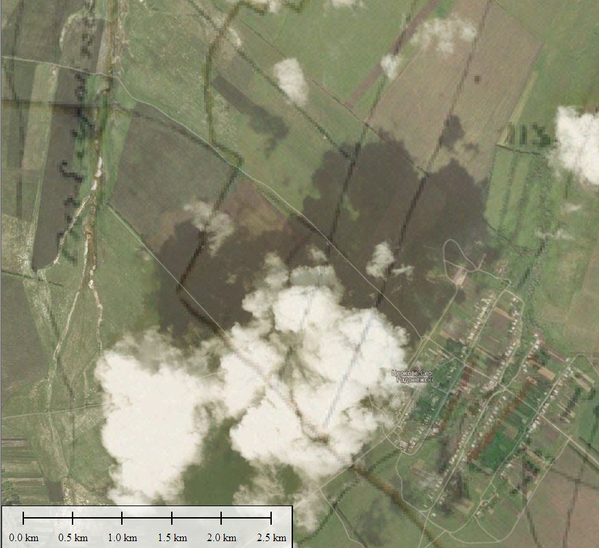

QUOTE(Dovecot @ Feb 26 2018, 11:47)
А нафига? :-D
Насколько я понимаю GM нужен для пивязки карты ну и для экспорта потом ее в  разные всякие форматы...
В GM можно накладывать карту на карту изменяя прозрачность - например беру Менде и какой нибудь спутник Присоединенное изображение
Спасибо за инструкцию по SAS Планете, только по ней будет 1 файл = 1 слой, это я умею
Я спрашивал про экспорт одним файлом сразу нескольких слоёв - в SAS в меню "скопировать" можно конвертировать сразу в несколько форматов понятных GM, по крайней мере я так думаю:
GlobalMapper Tiles, GlobalMapper Aux и GlobalMapper Bing. Вот только не могу разобраться куда же их "засунуть" в GM smile.gif
