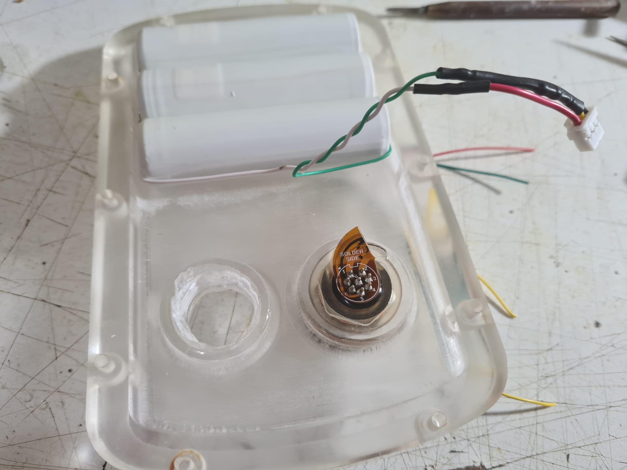

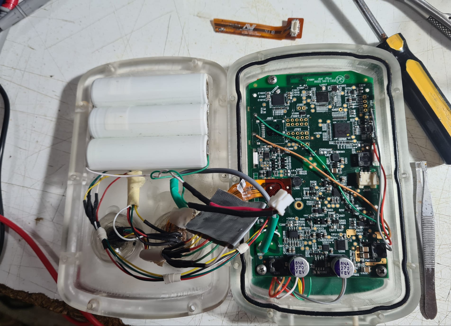

QUOTE(Chekus @ Dec 18 2024, 15:02)
А мой шлейф реально же восстановить?
WaS прав 100%. Две недели назад на своем, менял разъем на уши, шлейф на катушку просто обломился при вскрытие. Пытался востановить, провозился весь вечер,бесполезно, при малейшей динамике, дорожки трескаются в разных местах, вообщем он отжил свое. Если ставить то только новый, они есть на али, но ценик не гуманный. Я плюнул и распаял на плату. Прибор стал работать лучше, чем был новый smile.gif.

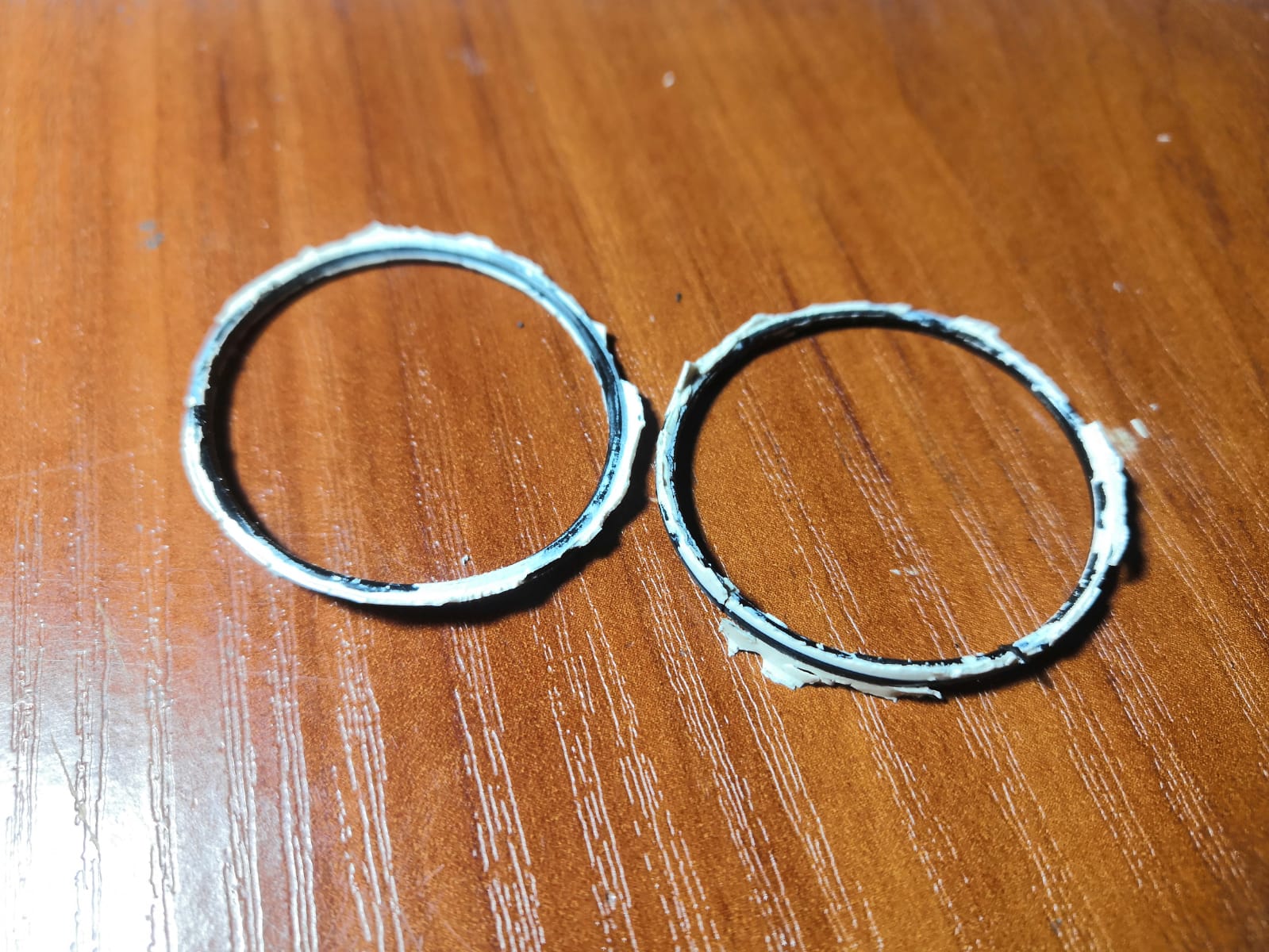

QUOTE(Fuma @ Dec 18 2024, 21:57)
Участь такая постигла, но вот пробежался по интернету, нет такого кольца в продаже. А к этому герметик прилип, ровно не отдерешь.

QUOTE(Fuma @ Dec 18 2024, 18:22)
Мне достался такой 900. На батарейке сверху герметик. Я и подумал, что минелаб теперь замазывает насовсем. Вытащил заклушку. Особо хорошо герметик приклеился к силиконовому кольцу. Нужно новое теперь.
Если первее подберёшь, то сообщи. Или я сообщу.
Гибкие шлейфы такая хитра штука, что восстановить-то можно. Но гарантии никакой никто никогда на такую работу не даст.
Либо замена на новый, либо убирать шлейф и проводами напрямую. Проводами напрямую - надежнее и лучше имхо.

QUOTE(WaS @ Dec 18 2024, 14:58)
Я бы советовал убрать шлейф и распаять разъём проводами на плату.
Сейчас при всех ремонтах блоков эквинокс убираю шлейф на катушку и распаиваю питание..
Если принципиально нужен шлейф, у меня их скопилось, могу поделиться.

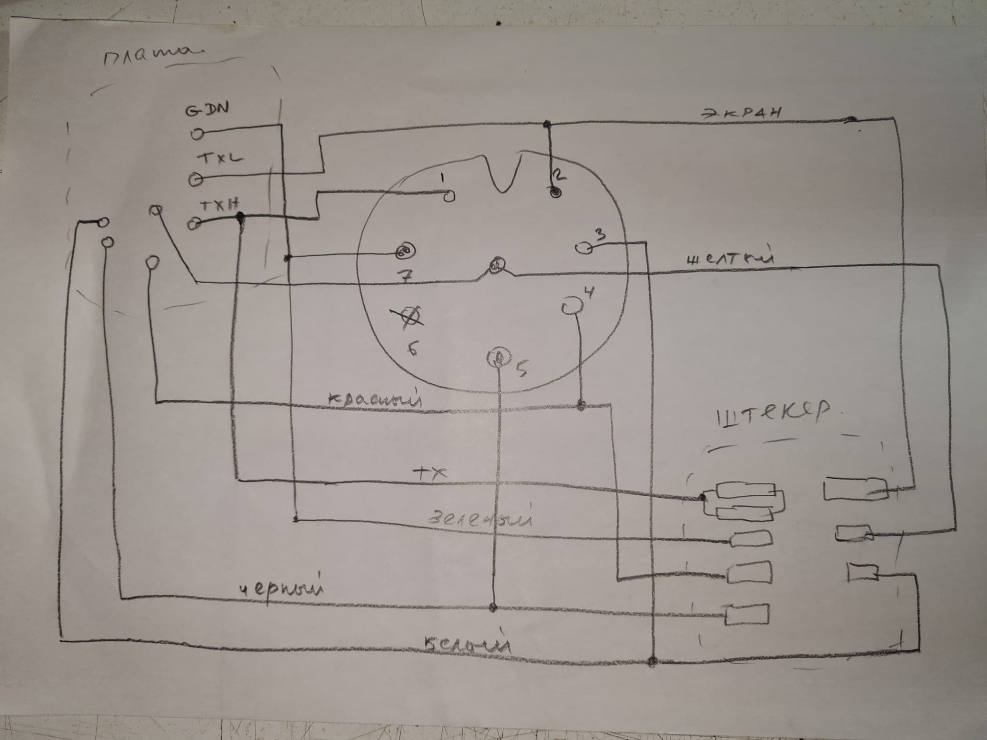

QUOTE(Parus @ Dec 18 2024, 23:07)
а есть схама куда какой контакт припаивать?

QUOTE(Chekus @ Dec 25 2024, 11:19)
Распайка разъёма по цветам со стороны пайки и на плату

QUOTE(WaS @ Dec 25 2024, 11:29)
Через личку, отправлю после НГ.
А отдельный провод вместо экрана нельзя?

QUOTE(Chekus @ Dec 25 2024, 12:00)
Можно
Только такая, для себя начертил, не презентабельная, не знаю на сколько вам она будет понятна smile.gif.
