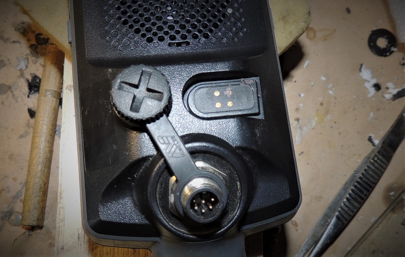

Еще надо обратить внимание на контакты, куда подключается разъем зарядки с магнитом. Видно от плохого контакта, один контакт вплавленный в блок перегревался. И с него слезло блестящее зодотом покрытие. Осталась обыкновенное железное. Теперь чтобы зарядить аккумулятор я усиленно протираю этот контакти спиртом, и усиленно тру грубой тряпочкой. Иначе вообще зарядка не идет. А был случай, что мигал светодиод, а аккумулятор не зарядился. Или вариант, что зарядка идет бесконечно. До каких то пор аккумулятор заряжается, но не до загорания светодиода. После четкой очистки, аккумулятор заряжается как положено. Эти два контакта для зарядки имеют важное значение. Можно было бы залудить оловом, но контакт вплавлен в пластик, боюсь двинется куда-нибудь, в какую нибудь сторону. Фото конкретного контакта. На фото замазал контакт пластилином, это другой блок.

Здравствуйте.Только по суше.Ко всему прочему добавилась проблема с "трелями"-пять минут работы в тишине,потом начинает беспричинно глючить,отстройка от помех не помогает,иногда помогает лёгкий отпуск гайки разъёма,если открутить и пошевелить провод,без отключения.но не надолго.Потом сам успокаивается и через какре-то время всё по новой.Гарантия до февраля 21 г,сезон закончу-буду менять.А вот с "трелями",если дело в катушке...

Разъем там маленький, восемь отверстий. В них контактные лепестки. Даже гайка намекает почистите разъем. Аккуратно спичечкой точеной. Как в анекдоте, у пульта кончились батарейки, дед купил новый телевизор.

Как показывает опыт, спички и зубочистки лучше не советовать. Пользователи бывают сильные и упорные facepalm.gif Если гнездо выдержит, то штырьки в разьёме точно погнуть могут .....
Лучше обычной кисточкой (малярной, самой маленькой) . Смачиваете её спиртом/водкой и неспеша чистите. Потом надо подождать пока гнездо просохнет.

Сейчас в любом компьютерном магазине можно недорого купить балон со сжатым воздухом для чистки клавиатур - в разъём капнуть спирта и продуть сжатым воздухом.
Если такую чистку делать регулярно, на контактах не будут собираться плотные трудноубираемые отложения.
..а можно комбинировать - сначала на контакты разведённый фери и продуть, а потом спиртом и снова продуть

Разъем и правда чахлый, требует сноровки в употреблении. Я бы промыл спиртом и продул сжатым воздухом. шиномонтажки есть везде ddd.gif Ковырять его- наживать проблем.

Занимаюсь изредка ремонтом катушек. Сейчас поменьше стало, а прежде до 10 процентов катушек присылали в ремонт совершенно исправных. Осбенно на Терку. Просто надо было почистить разъем. Вместо этого человек собирал послылку, укладывал катушку нес ее на почту, платил деньги. Иногда я просто чистил разъем и отсылал обратно, но в некоторых случаях, доверяя анализу копателя, отрезал кабель, все переделывал. Но там было все в идеале. Никаких косяков. А надо было просто почистить разъем. ремонтировать такие катушки, никакой радости нету. Никакой. А разъем можно почистить только спичкой, естесвенно ее заточить по диаметру, чтобы она свобоно входила в маму разъема. намочить ее спиртом. Она выходит оттуда черная. Есть такие умные, что и WD туда брызгают, из-за чего собирается грязь. Бывает что при съеме катушки арзъем падет в лужу, в последствии коррозирует. Потом на спичку намотать немного ваты и еще раз почистить. Грязь там влипла и воздухом не продуешь. В окончании лепестки подогнуть иголочкой. Штыри должны плотно прижиматься к лепесткам, а не как нога в калошу без валенок. Доходит до маразма, вместо того чтобы почистить разъем, режут кабель, долбят катушки, расковыривают. Не умеешь спичичку всунуть вынуть, покупай новую катушку. На некоторое время хватит.

.. на спичку намотать немного ваты и еще раз почистить. Грязь там влипла и воздухом не продуешь. В окончании лепестки подогнуть иголочкой...
Спичкой тоже наворотят, потом проще разъём заменить.
А в разъёме эквинокса тем-более лучше не ковырять - если грязь влипла, отмочить пару частов и продуть воздухом.
