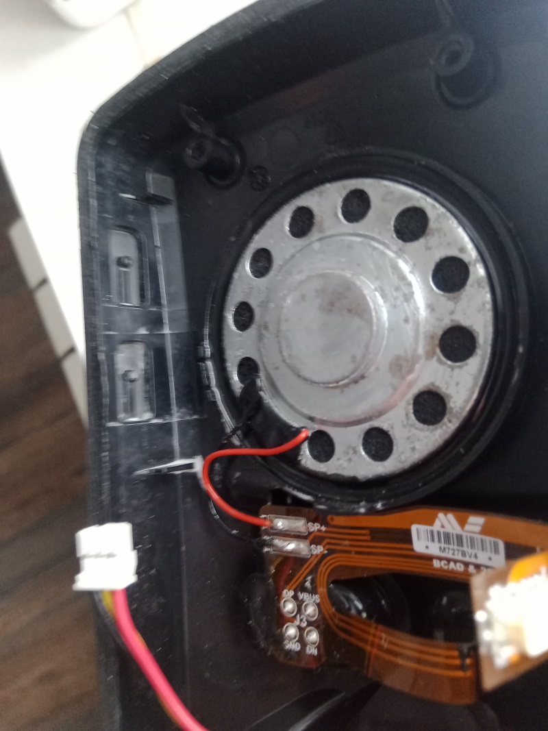

QUOTE(Boroda_iz_vati @ Dec 11 2023, 18:07)
на одной похоже разъём паяли, он даже кривовато припаян, ноги немного не сходятся smile.gif
Вроде нормальные, просто так искажает фотокамера, скорее всего. Но это покрытие реально спасло плату от протечки, потому что даже динамик уже начал цвести от сырости, но плата все равно вполне работоспособная.

QUOTE(Камертон @ Dec 11 2023, 17:41)
biggrin.gif это следы сырости на плате значить.

QUOTE(Fil721 @ Dec 11 2023, 18:44)
нет

если бы такого дерьма от воды на плате накопилось, прибору бы давно хана настала. тут лак какой-то, шелушится и слоями отходит

QUOTE(Камертон @ Dec 11 2023, 17:49)
от воды то и отходит
На фото днамик почищен - это такой и был при вскрытии корпуса?

QUOTE(WaS @ Dec 11 2023, 19:36)
Это я сам уже прочистил после вскрытия

QUOTE(Камертон @ Dec 12 2023, 08:07)
А с чем блок пришёл в ремонт и что по итогу? - интереса для.. )

QUOTE(WaS @ Dec 12 2023, 09:18)
У меня сейчас интересный случай - пришёл 800, не включается, не залит.
На включение есть реакция в виде потребления около 60mA. Обычно это труп, но попробовал прошить - получилось, но при включении ошибка Er50.
Отреболлил проц, включился нормально.
Василий, блок пришел с неисправным дисплеем, трещина в стекле на дорожках, как оказалось.
