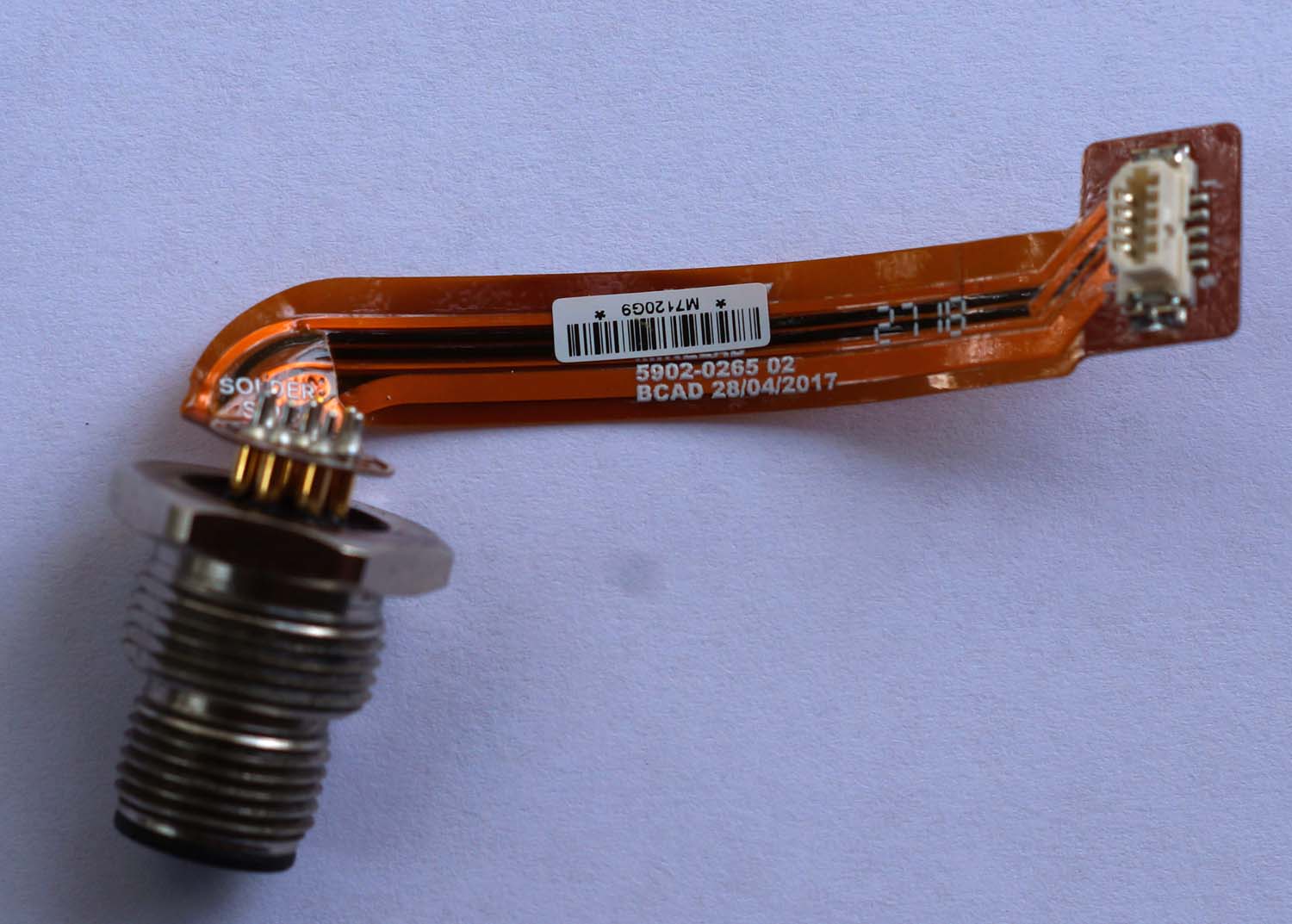

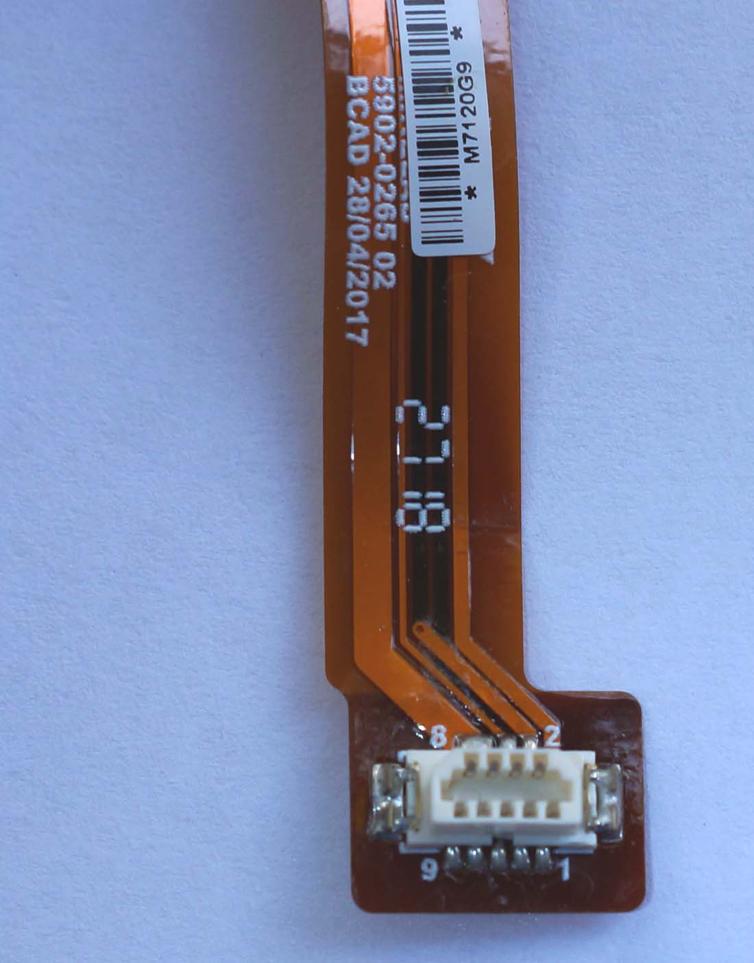

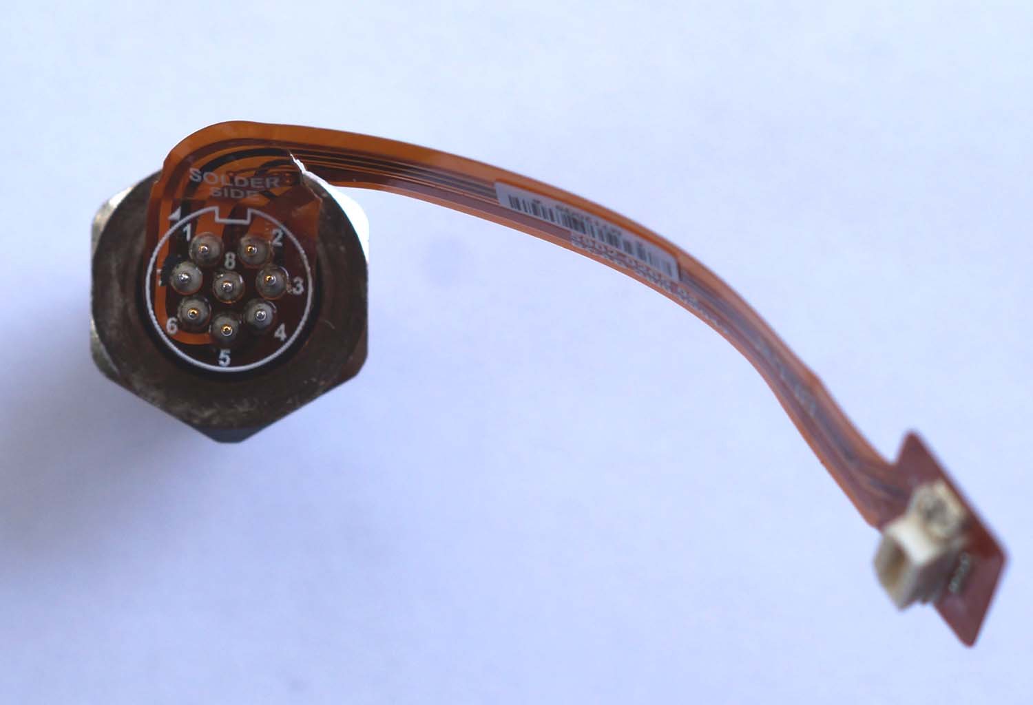

Проблема с Эквинокс.
Видимо открутилась гайка, которая крепит разъем катушки в блоке. При разборе после копа не заметил, откручивал катушку и повредил шлейф (внутри блока).
Посоветуйте, кто может изготовить новый шлейф и припаять
или у кого есть неисправный блок, куплю данный шлейф
фото беды прилагаю...
