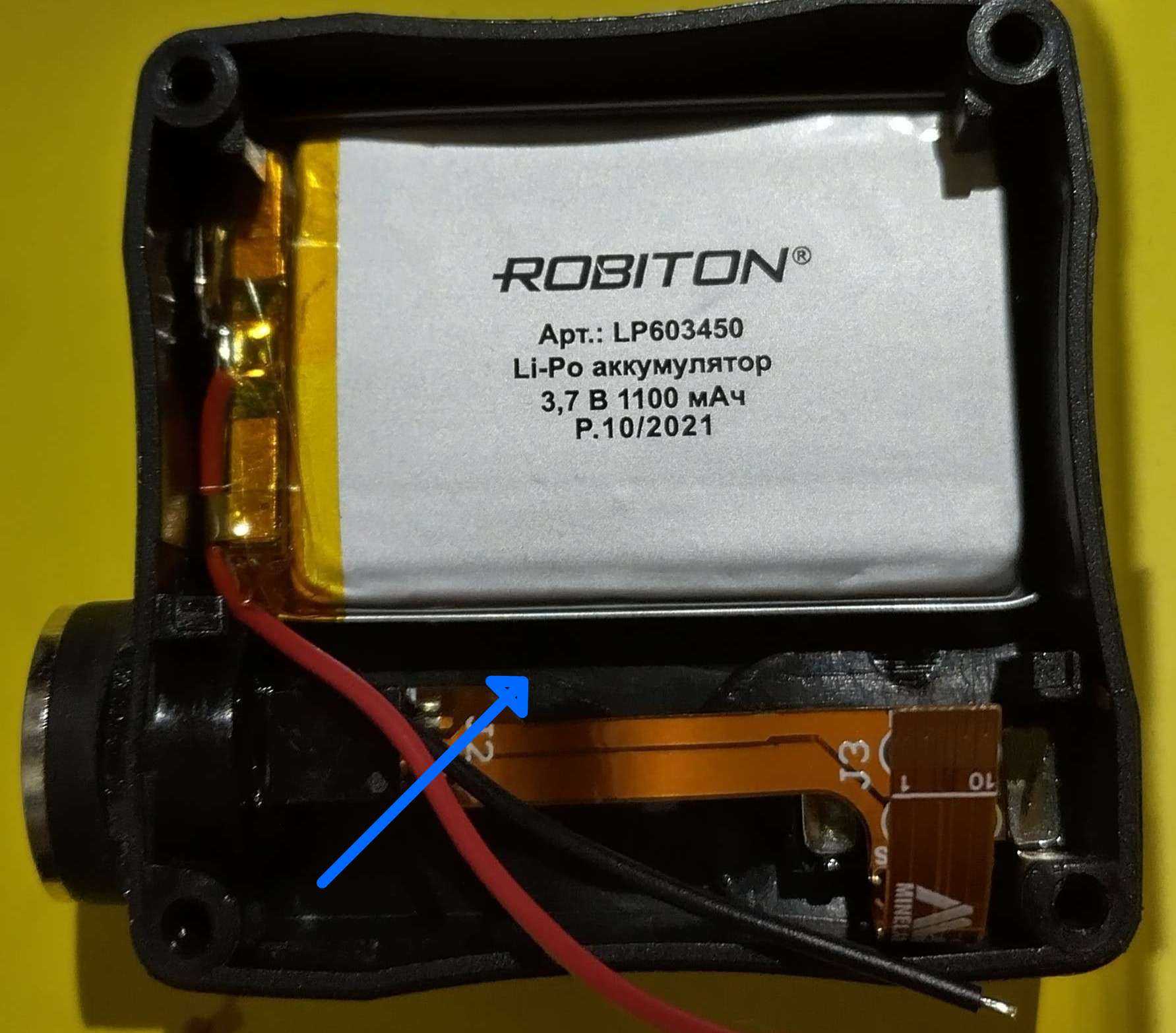

Всем привет.
Поменял у себя АКБ в блоке. Отлично встал и работает!
Если кому интересно, модель видно на фото.
Купил за 540 в чипдипе.
Пс
Старый стал снижать ёмкость (2 года) и его раздуло! Теперь все ок.
ППС
Аккуратно отцепляйте и подключайте шлейф!!!
Сообщение отредактировано Валидатор: Nov 27 2022, 23:31
