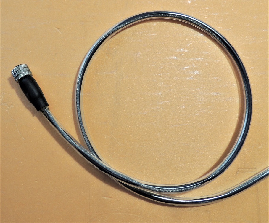

Всем привет! Подскажите, пожалуйста, где можно купить кабель на катушку эквинокс

QUOTE(Fuma @ May 22 2022, 11:32)
Катушки на Эквинокс можно купить в магазине. Я тоже продаю БУ по 20000 рублей.
https://www.reviewdetector.ru/index.php?sho...c=2419061&st=40
И покупаю неисправные:
https://www.reviewdetector.ru/index.php?sho...c=2562287&st=20
Катушка у меня исправна. требуется замена кабеля на более прочный.

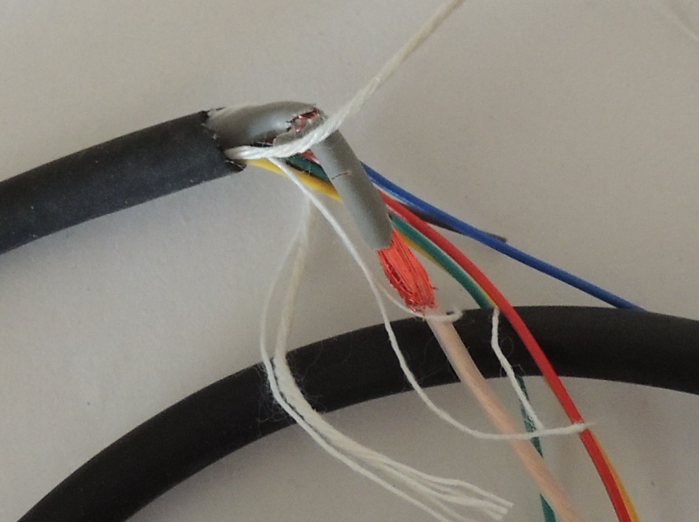

Катушка и кабель это одно целое. Если кабель неисправен, внутри рвуться проводки, оболочка с главного провода трескается и способствует обрыву. С таким кабелем и катушка неисправна. Я меняю кабели ставлю такой, как на фото. На сгибание и разгибание он гораздо надежнее. Если смотреть на фото родного кабеля, то можно сделать вывод, что сгибать заводской кабель под угол меньше 90 градусов вообще нельзя. И это правило надо соблюдать, чтобы заводской кабель служил долго. А раз такая беда случилась надо менять кабель, и уже точно менять не на такой же, какой был с завода.

QUOTE(Fuma @ May 22 2022, 15:45)
Можно ли у вас отдельно купить кабель без разъёма?
Fuma
post May 22 2022, 20:34
Создана #259
Сообщений: 2,248
Пользователь №: 11,796
Репутация: 1435 кг
Кабель купить можно. 2000 рублей с пересылкой.
