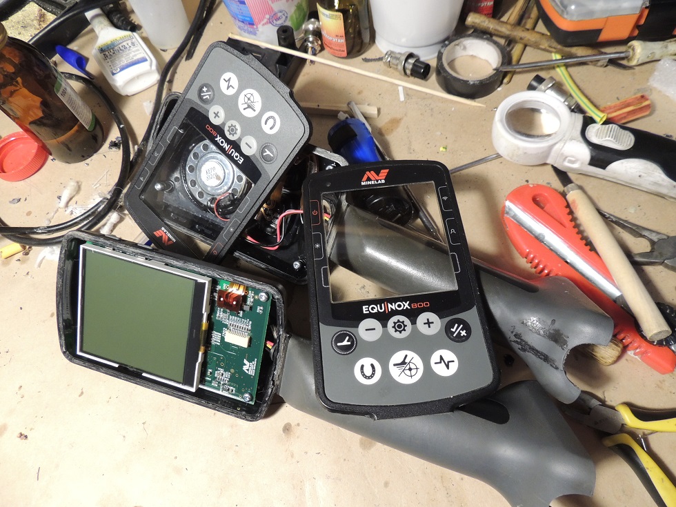

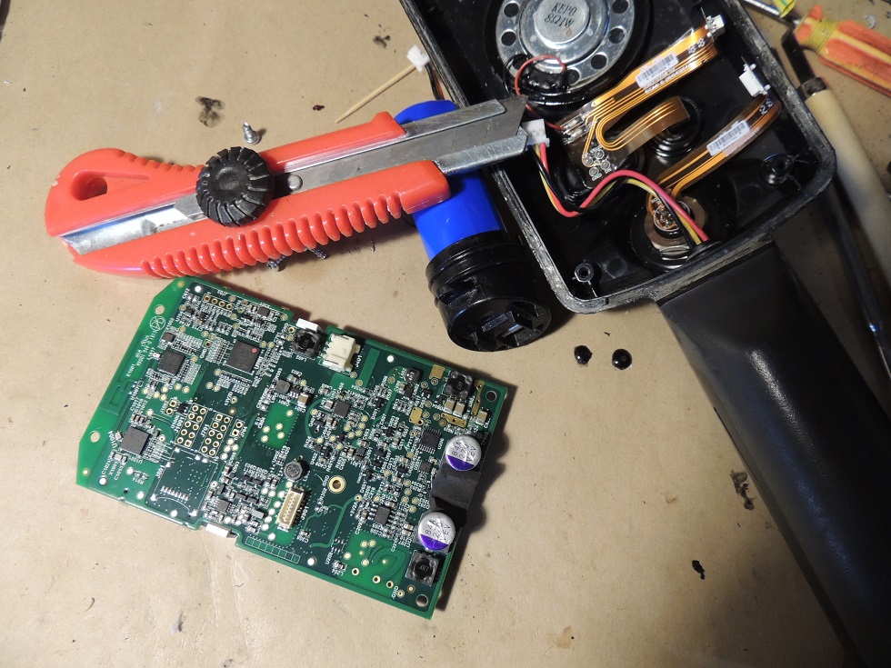

Разрезал Equinox. Периодически пробовал тянуть на разрыв, пошло только снизу над ручкой. Но если заклеивать обратно дихлорэтаном, не вижу разницы, резанья и выковыривания. На верхнем видео парень склеивал какой то палочкой, очень трудоемко. Я склеиваю дихлорэтаном много чего. Для этого делаю щепку, затачиваю ее плоско, под скальпель. На ней много дихлорэтана можно набрать зараз. И процесс пойдет быстрее. В случае же с Эквиноксом, где площадь склеивания не очень большая, надо кисточкой быстро жирно смочить обе части, крышки и самого блока. Потом слепить, приспособить что-нибудь для сжатия этих частей.
Разобрал, снял разъемы. При подключении аккумулятора греется BQ24250(U401). По просмотренным видео, это частая неисправность, которая случается при попадании воды в блок.
Теперь думаю где купить эту BG24250. На АЛИ есть, но у продавцов еще никто не купил и отзывов не вижу.

При склейке "в пазы" больше площадь контакта, клеевой шов крепче и ровней.
Фото предыдущего блока не сделал, следующего сделаю, выложу - получается аккуратно, почти под завод.

Везде могут быть косяки. С пазами конечно лучше, если их выковырнуть, главное чтобы не текло.
Если под завод, то в этих пазах песка всегда набито.
Еще один разрезал. Понравилось.

QUOTE(Fuma @ Jun 27 2020, 18:15)
Вы ее сняли? Прибор без нее работает?
