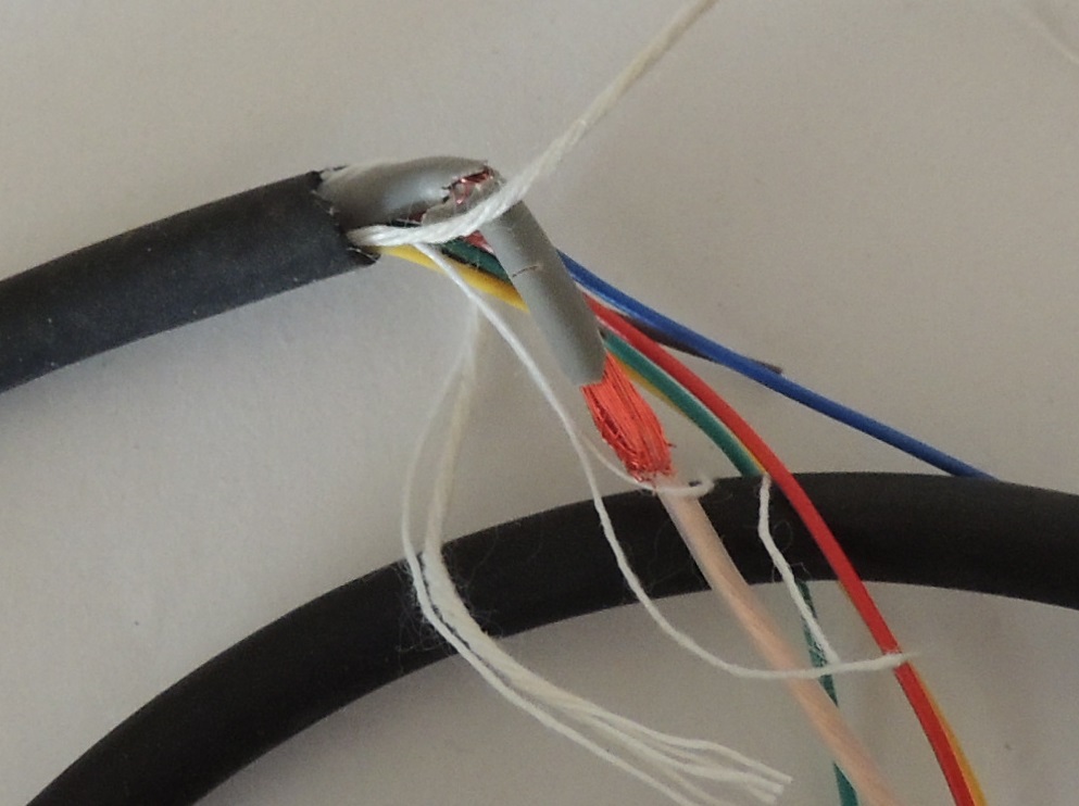

Fuma
post Oct 17 2021, 18:59
Создана #190
Сообщений: 2,248
Пользователь №: 11,796
Репутация: 1435 кг
В кабеле оборвался один проводок. Или синий или красный. Сильно сгибали кабель у гермоввода, вот он и оборвался. Если катушка без механических повреждений, то случай гарантийный. Приделываю такие проводки. Более устойчивые к сгибаниям.

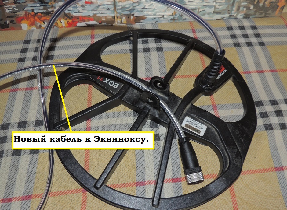

Квадрокоптер
post Nov 3 2021, 21:20
Создана #191
Сообщений: 612
Зарегистрирован: 2-November 20
Пользователь №: 2,393,231
Репутация: 45 кг
QUOTE(Fuma @ Oct 17 2021, 18:59)
Доброго здравия! А сколько будет стоить замена кабеля?
Не стоит спорить со свиньей. Оба вываляетесь в грязи, но ей это понравится. ( народная мудрость)
Fil721
post Nov 3 2021, 21:25
Создана #192
Сообщений: 4,278
Из: КимовсК
Пользователь №: 3,377
Репутация: 750 кг
интересный кабель

Fuma
post Nov 3 2021, 21:32
Создана #193
Сообщений: 2,248
Репутация: 1435 кг
QUOTE(Квадрокоптер @ Nov 3 2021, 22:20)
4000 рублей.
Квадрокоптер
post Nov 4 2021, 10:08
Создана #194
Сообщений: 612
Репутация: 45 кг
QUOTE(Fuma @ Nov 3 2021, 21:32)
4000 рублей.
Спасибо. Есть подозрения, что моему приходит "кирдык" ,буду знать к кому обратиться.
