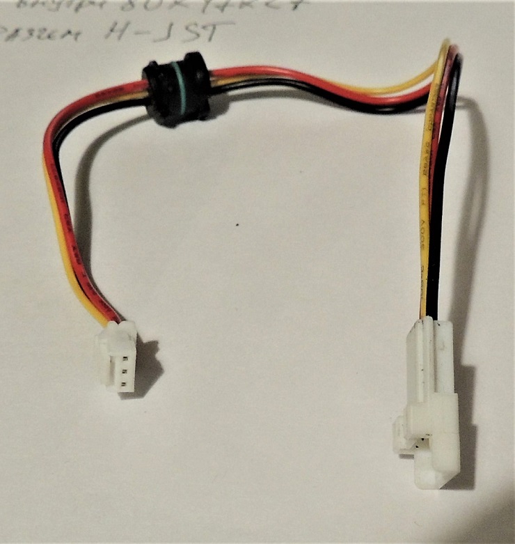

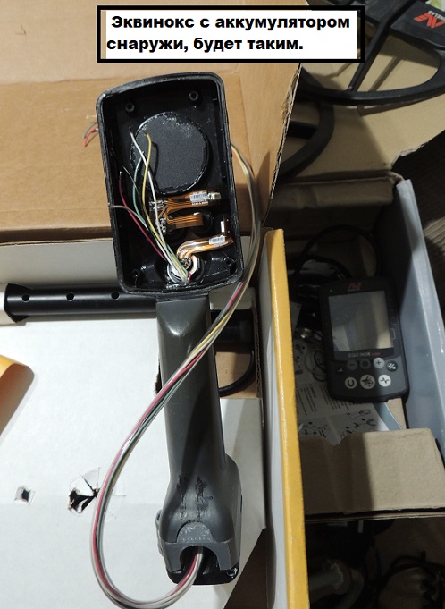

А я об своем. Получил сегодня быстросъем и устройство для складки блока. К этой штуке можно прикрутить блок Эквинокса без боязни, что она потрескается. Всем рекомендую
А в свободное от работы время выношу аккумулятор и хочу наушники. Но шлейф там сначала припаян, потом разъем под наушники вставлен. Неудобно отпаивать. Разъемы по ссылке WAS купил. Купил еще вот такое:
https://www.aliexpress.com/item/40003681228....76f433edY3hy5W
