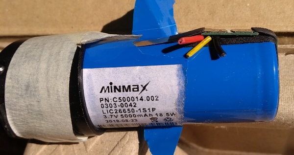

Здравствуйте Уважаемые , подскажите на сколько критично отказ от контроллера акб ( и замыкание черного с желтым ) или все же лучше впихнуть контроллер от близкого акб . Заранее благодарен за ответы .

Здравствуйте Уважаемые подскажите на сколько критично отказ от контроллера акб ( и замыкание черного с желтым ) или все же лучше впихнуть контроллер от близкого акб . Заранее благодарен за ответы .
Если речь о трех проводках, на акб, то там просто терморезистор. Контроллер заряда акб (распаян на плате) замеряет температуру с его помощью.
Себе я впаял резистор , со стороны блока, наружу вывел 2 провода. Очень удобно, работает год. АКБ заряжаю от внешней Смарт зарядки.
Номинал 9.5 кОм , впаять между желтым и черным. На красный и черный цепляешь новый акб. Старый просто обрезать.

QUOTE(Geo_Log @ Jul 26 2021, 09:52)
Это не контроллер в привычном смысле - скорей защита от переразряда, отключает нагрузку при низком уровне заряда акб.
На этой же плате распаян терморезистор 9-10кОм с отрицательным ТКС(при нагреве сопротивление падает).
Платку можно подобрать от любого другого акб, главное чтоб терморезистор был аналогичным.
..или сделать как советует Валидатор - вариант рабочий.
Geo_Log
post Jul 26 2021, 12:04
Создана #130
Сообщений: 1,744
Зарегистрирован: 1-October 18
Из: Царство Сибирское
Пользователь №: 2,376,927
Металлоискатель: WSV3i/F75/GMP/XT705
Номер карты: 41547370
Репутация: 129 кг
Снял плату с акб телефона - пока на диагностике - Благодарю за советы .

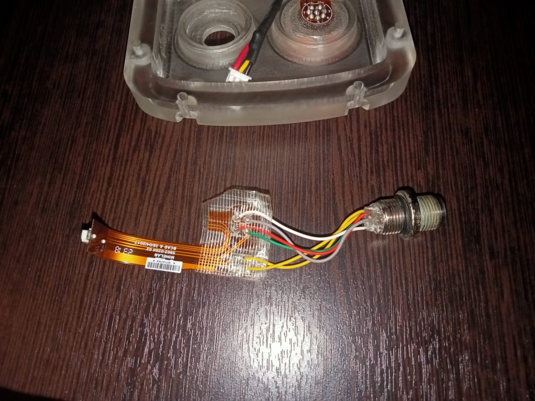

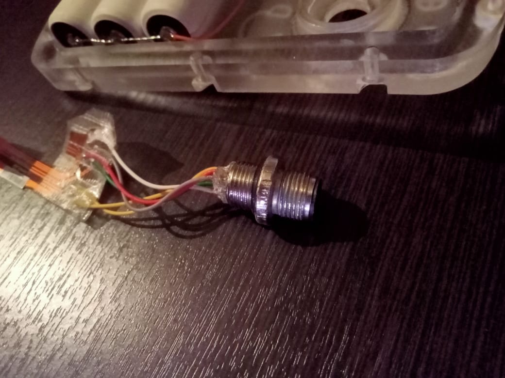

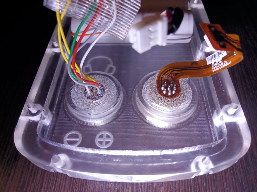

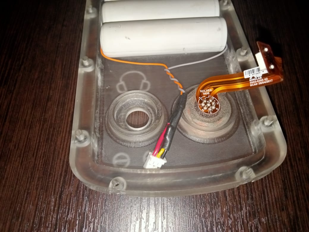

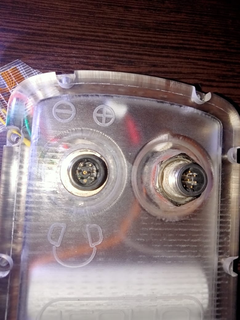

Здравствуйте.
Обломалась одна из ножек на штекере.Чем можно растворить эпоксидку и не повредить гермобокс?Как называется данный штекер?В России вообще реально его найти или хотя бы аналог?

QUOTE(distress @ Jul 29 2021, 23:16)
Здравствуйте.
Эпоксидку надо подогревать и ковырять пока мягкая, растворить не вариант.
Разъёмы заказывал на али
distress
post Jul 30 2021, 01:13
Создана #138
Сообщений: 488
Зарегистрирован: 15-March 12
Из: Новороссийск
Пользователь №: 40,854
Репутация: 93 кг
Удалил эпоксидку.
Завтра поеду по магазинам искать штекер.Он крепится изнутри бокса гайкой.На алике вроде бы таких нет.
