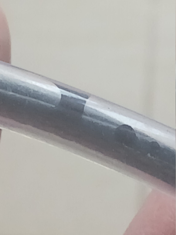

[quote=Валидатор,Jan 10 2026, 19:33]Любая вода, кроме дистиллированной, оставляет при высыхании налёт солей.  После моря хорошо продуть разъем медицинской клизмой и несколько раз промыть дистиллированной водой ( набирая в шприц), с продувкой воздухом. Клизмы в аптеке, хорошие из силикона.

[quote=handyman,Jan 17 2026, 16:14]
[/quote]
Потребуется вакуумный насос , хотя бы одноступенчатый. Остальное дело 5 минут. Если насоса нет , ищите кондиционерщиков или работающих с карбоном. Второй вариант наилучший!

QUOTE(Валидатор @ Jan 17 2026, 18:38)
Это наверно мой кабель? Если там вода, то она могла попасть скорее всего через разъем. Если катушка глючит, то думаю скорее всего мокрые контакты разъема. Далее в катушку вода не прошла. Такие разъемы, которые считаются IP68, я при сборке заливаю термоклеем. Чтобы этот разъем разобрать, его надо сильно разогреть термофеном. Потом раскрутить. Разобрать разъем, появится контакт с атмосферой. Можно вытрясти, далее высушить. Не разобрав разъем воду не уберешь. Желательно заменить кабель полностью

QUOTE(Fuma @ Jan 21 2026, 14:01)
Он самый. Вода попала через разъём. В самом разьеме никаких признаков сырости. Зажим на кабель открутил. Лепестки открыл. Держал сам кабель вертикально на батарее отопления неделю. Вода испарилась
