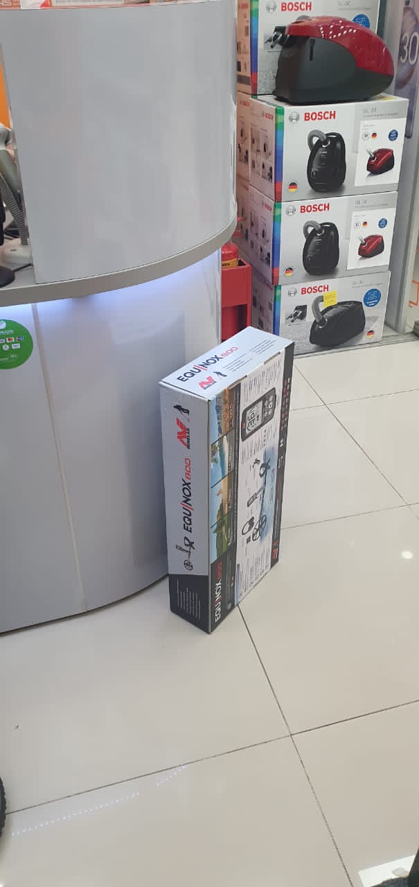

QUOTE(AndreyttGa @ Dec 1 2020, 19:21)
Отараканили   в магазин .
По результатам отпишусь
В общем информация нет что в Венике сломалось .
С магазина позвонили и сказали знакомому приезжать за новым Веником .
По гарантии новый получит.
