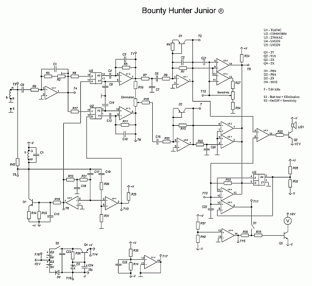

Bounty Hunter Junior
Набери в гугле.
http://www.youtube.com/watch?v=YrpFz50a67I

Да, интересный штукенций. Но нигде не встречал на него реальных отзывов. Я думаю он всёже нуждается в доработках для чисто работы по чердакам - уменьшения размера катушки. Ну и индикация в потёмках то уж лучше парой светодиодов и грамотным звуком

А для домушных делов надо бы на 3-3,5 дюйма.
Думаю, катушк не залит, можно обмотку выкуврить и пересчитать (а то и вовсе восьмёркой сложить (на ФМ такое катит)... Да вообще позаниматься то можно, но лучше учитывая всё же чужие ошибки 16.gif alko_2464.gif

Несколько отзывов накопал:
Здравствуйте!Купил б/у прибор чтоб получить первые навыки.Реальные показатели: 1.Катушка не 19см как заявлено а 16.5см может есть еще модель? 2.Реальная глубина обнаружения монеты 5 коп.ссср 13см. 1 коп.ссср до 10 см.Старая банка из под кофе горловиной вверх до 30см.Научился пользоваться,прибором,проходил 2мес.из находок были монеты всего периода ссср и царские медяки.Потом купил Bounty Hunter Gold.
Юниор-отличнейшая вещь для поиска чермета.
За несколько часов на пару сотен грн набирал-отбил за неполных два дня.
Легкий и моментальный отзыв на цель.
Юниор американский, для лома подойдет вполне. Там главное видеть большое и железное, а это он умеет.
