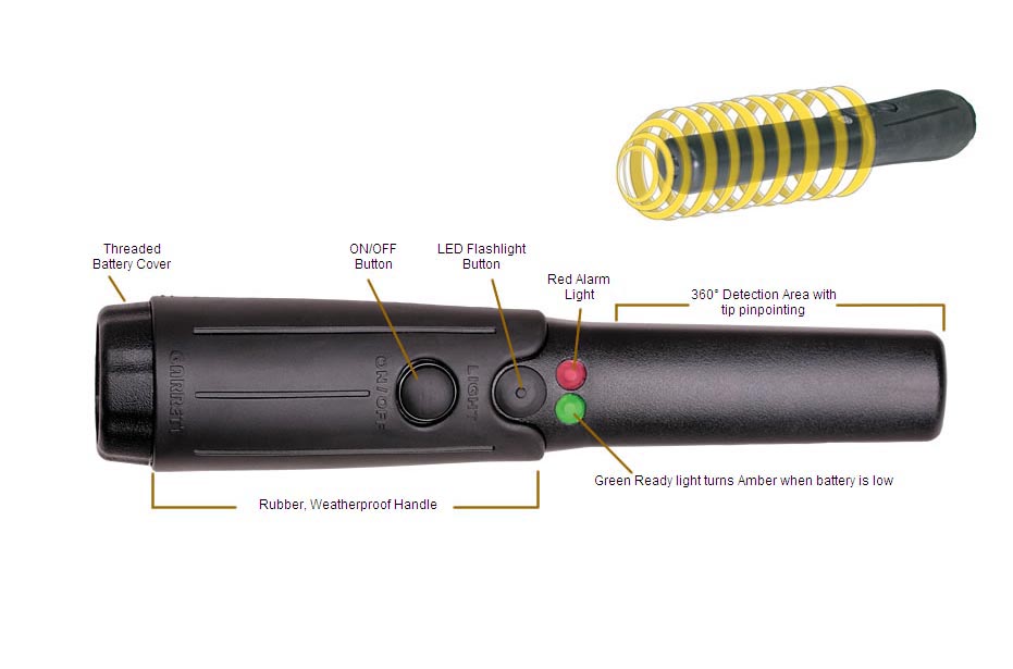

QUOTE(otkopaev @ Feb 3 2012, 11:53) Других ещё не встречал и не слышал! Значит делаем вывод, что на нашем рынке нет модификаций! Действтельно, на нашем рынке нет модификаций Хотя у амеров такая разновидность, только чисто досмотровая... Отличия (они же минусы): 1. отсутствует звук - только световая и вибро; 2. подсветка на торце датчика, что тоже не в нашу пользу; 3. более толстая рабочая поверхность и отсутствие скребка. По цене - немного дешевле (у китайцов вообще раза в четыре)... Вложенные эскизы изображений -------------------- One thing leads to another

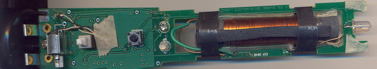

QUOTE(Alessio @ Feb 4 2012, 09:24) Действтельно, на нашем рынке нет модификаций Хотя у амеров такая разновидность, только чисто досмотровая... Отличия (они же минусы): 1. отсутствует звук - только световая и вибро; 2. подсветка на торце датчика, что тоже не в нашу пользу; 3. более толстая рабочая поверхность и отсутствие скребка. По цене - немного дешевле (у китайцов вообще раза в четыре)... Я взял себе такой-же (Китайский) . Основной Теперь по Не судите строго , я в этих делах ДИЛЕТАНТ Сообщение отредактировано jurcha: Feb 5 2012, 12:02 Вложенные эскизы изображений -------------------- ЧТО -ТО , ГДЕ-ТО , КТО-ТО ТАМ !!!!!!!!

QUOTE(jurcha @ Feb 5 2012, 13:00) Я взял себе такой-же (Китайский) . Основной Теперь по Не судите строго , я в этих делах ДИЛЕТАНТ во первых как вы правильно заметили убирайте(передвиньте) светодиод в другое место и катушку к самому краю двигайте, толщина провода мало на что повлияет, судя по фото обмотка сделана на середине сердечника т.к. это досмотровый то и самая большая чуйка у него посередине, а у грунтовых ПП должно быть на самом конце-вывод, катушку аккуратно размотайте, сделайте щечку с одной стороны на ферртте, можно например из пластиковой шайбы или приклеить на клей кусочек чего нибудь с торца и этот же провод аккуратно намотать вплотную к щечке начиная от нее и продвигаясь к другому концу виток к витку, зафиксировать можно изолентой, только аккуратно, не сдерите лак с обмотки иначе будет коротить, а вообще нужны приборы для таких дел, частоту посмотреть, напряжение накатушке, можно фото почетче с обеих сторон? ПС посмотрел в интернете, частота 93кгц-многовато, в идеале для грунтового ПП надо 15-25кгц соответственно чтоб исправить это нужен частометр и либо брать большее колличество провода такого же либо параллельно катушке ставить конденсаторы(хорошие) но при этом надо следить и за амплитудой-если будет падать это не гуд Сообщение отредактировано fiskars: Feb 5 2012, 13:21 -------------------- китаёз>fishet f2>кондор 3>x-terra 54>сорекс М>вакуеро>тежон>explorer 2>GMP>Dēus...
