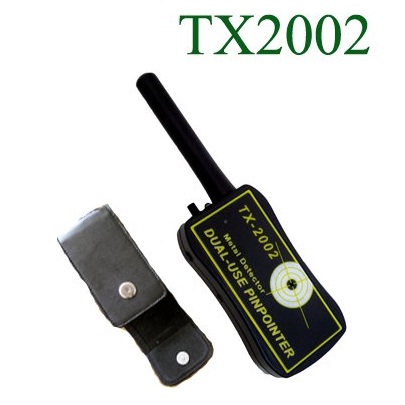

вот такой кто-нить пользовал?
fiskars
post Jan 27 2012, 04:37
Создана #460
Сообщений: 1,021
Зарегистрирован: 17-September 10
Из: Пермский край
Пользователь №: 21,360
Репутация: 103 кг
QUOTE(volodan @ Jan 26 2012, 21:37)
Аналог фишер поинта, еще есть в таком же корпусе шерлок дтс. Пины слабые пару сантиметров впринципе берет smile.gif
