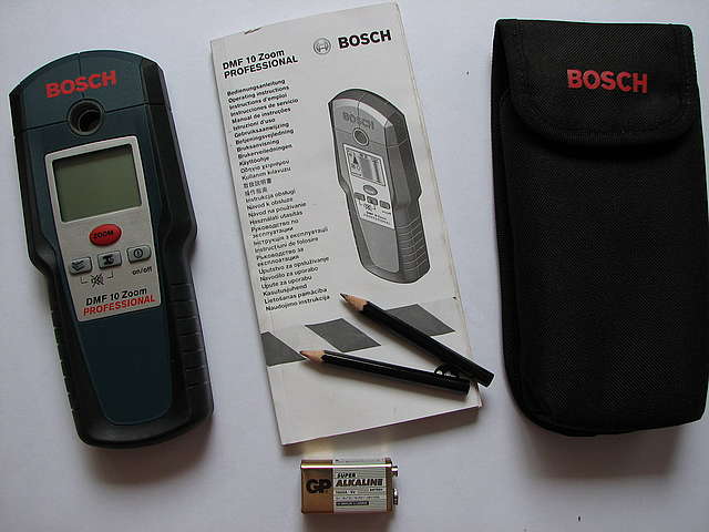

Скажите, кто использует в качестве пинпойнтера BOSCH DMF 10 ZOOM blink.gif (если такие есть). http://www.bosch.ru/language1/news/recent-...ld/dmf-10-zoom/ . Интересует на сколько он пригоден в этом качестве, и пригоден ли вообще? Интересует потому, что недорого он стоит (примерно 1500р., хотя рекомендуемая цена 99 Евро), относительно Garrett Pro-Point. Спасибо ответившим по существу.
Не трать деньги, он не приспособлен. Выковыривать монетку им не удобно эргономика не та, в воде не поработаешь - не герметичен, дисплей вообще нафиг не нужен, только вред от него. Лучше поищи за эти деньги настоящий пин или подсобирай на новый - не пожалеешь.

QUOTE(MONY @ Oct 2 2009, 22:16)

Купите лучше нормальный пойнтер, Bosch для строителей... искать провода в стенах.. 14.gif

QUOTE(Noname @ Oct 3 2009, 10:38)
Сарказм понятен, но Bosch разделяет чермет от цветных металлов 14.gif , в отличие от большенства специализированных пин-пойнтеров.

пользуемся с товарищем таким бошем в качестве пина, купили как раз потому, что цена халявная по сравнению со специализированными девайсами.
нормальным пином не пользовался, так что сравнить не с чем, но все же с таким лучше, чем без пина вообще.
он негерметичен, но нам пофиг, в сильный дождь не копаем, т.к. мы зеленые любители, а не суровые профессионалы )))
им неудобно ковырять землю. корпус крепкий, не поломается, но форма для этого не приспособлена.
среднюю монету чует сантиметров на 5
дискрим работает не всегда, но чаще все-таки работает. правда толку большого я от него не вижу — все равно если уж яму копаем, то выковыриваем все цветняшки и черняшки, которые там попадутся.
возможно дискри полезен для поиска под подоконниками, плинтусами и т.п., но в таком качестве девайс не пробовали пока.
вывод — за такие деньги (1500) надо брать.
