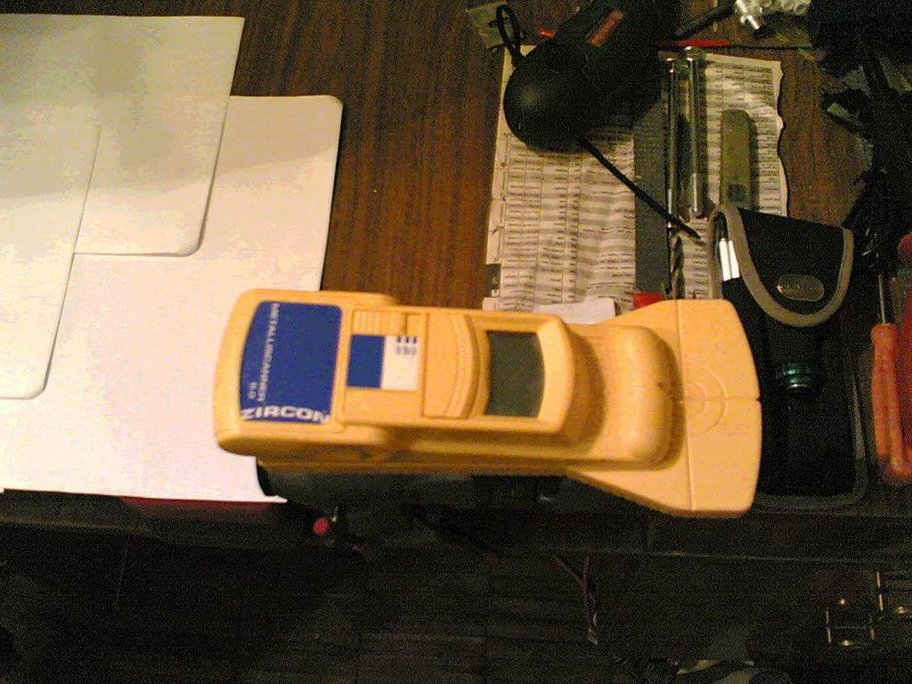

Из подручных средств в качестве пинпоинтера можно применить
ZIRCON MT6, имеющий повышенную координатную чувствительность.
5коп СССР начинает чувствовать на воздухе с ~13см(ребром - от ~7см с некими вариациями от направления прохода) и распознает ее как цветмет. Золото чувствует до 5см, но платину не чует, может мало было драгмета для испытаний.
Рядом лежащие(1см) 5коп и болт М8 при разных проходах может
распознать как цвет или чермет, т.е. иногда ошибается.

Это подручное средство стоит совсем не по детски. За эти деньги можно взять хороший пин и еще деньги остануться. Прелесть пина в том, что он позволяет лаколизовать и выковырнуть конкретно монетку, а не искать ее по всей ямке на расстоянии в 15 см.
