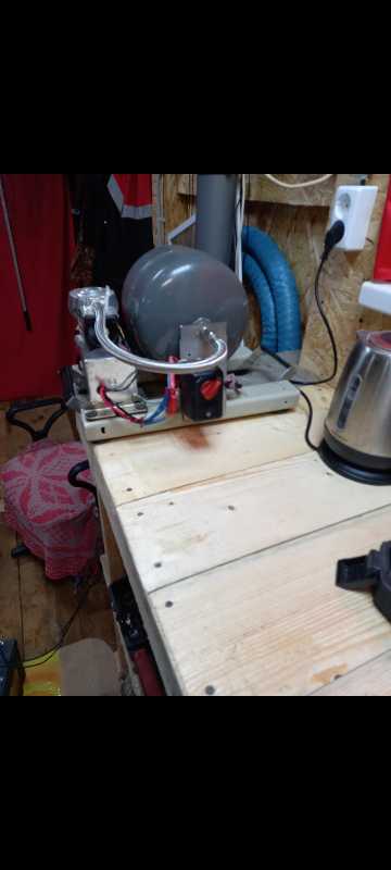

Чёрный скат
post Dec 18 2025, 15:50
Создана #72
Группа: Пляжники
Сообщений: 9,481
Из: Ленинградская обл.
Пользователь №: 2,385,359
Репутация: 210 кг
QUOTE(Бесеркерк @ Dec 18 2025, 14:03)
Видел используют металлические расширители. Насколько я понял от отопительной системы.У вас как бы компактность не на первом месте.так что вариантов немало.Мне компактность важна. smile.gif
Привет. Вот и весь агрегат. За плав средство ватруха для водных покатушек.
Сообщение отредактировано Чёрный скат: Dec 18 2025, 15:51
Бесеркерк
post Dec 18 2025, 15:55
Создана #73
Сообщений: 13,857
Пользователь №: 25,068
Репутация: 380 кг
QUOTE(Чёрный скат @ Dec 18 2025, 15:50)
Привет!Зачетно смотрится.Себе хочу в пластиковой фляге собрать.Подсмотрел у одного блогера. smile.gif Ресивер более компактно сделаю.Использую фильтр для воды.Короче два в одном.Загубник уже поставил покачественней и пружинку подобрал.Собирать надо. smile.gif
Чёрный скат
post Dec 18 2025, 15:58
Создана #74
Группа: Пляжники
Сообщений: 9,481
Репутация: 210 кг
QUOTE(Бесеркерк @ Dec 18 2025, 15:55)
У меня так тут с регулятором ни чего делать не надо. До 10м ныряй не хочу
