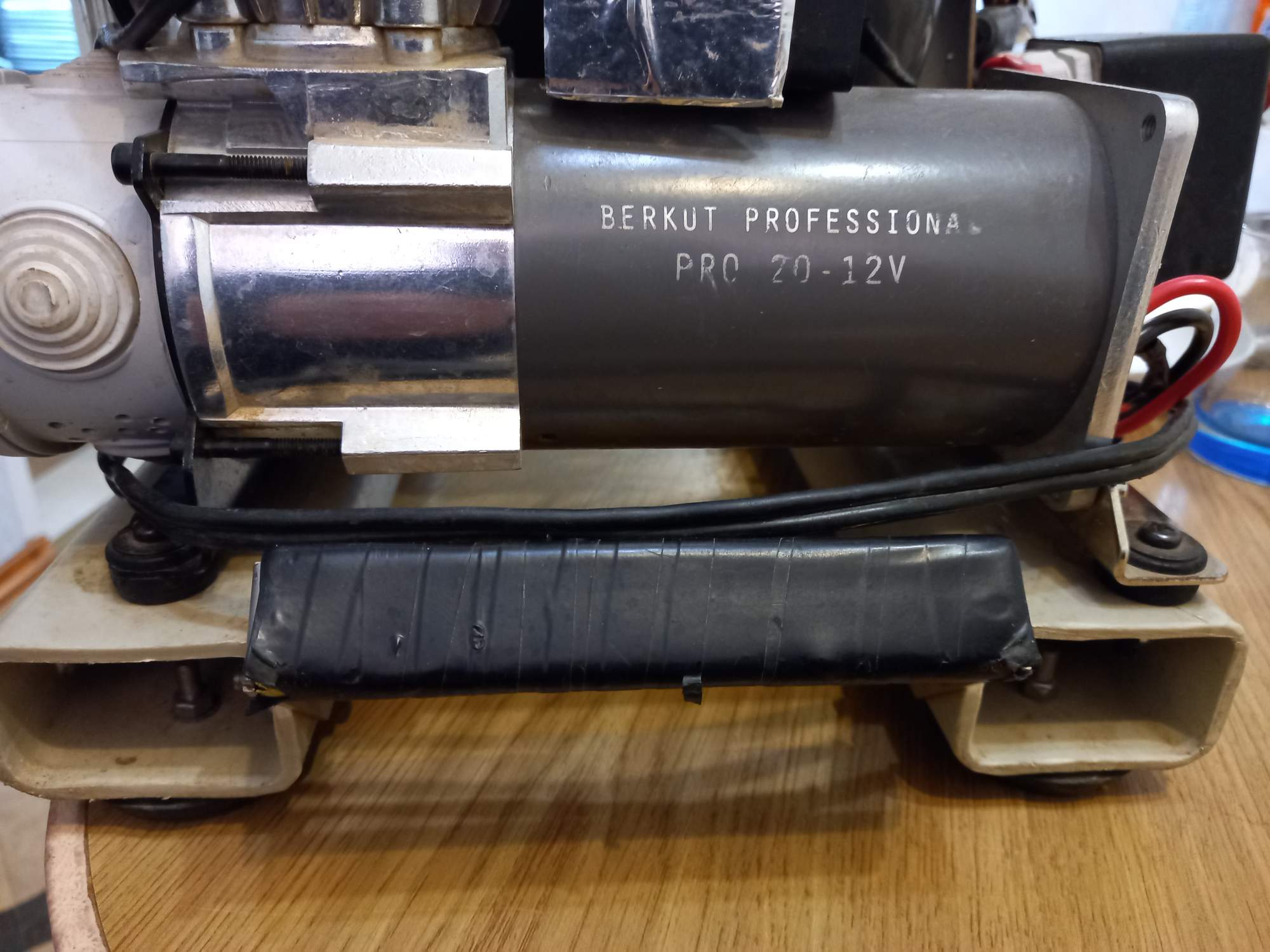

Сейчас собираю уже вторую Хуку. Могу поделиться своим опытом, может пригодится.
В первой задача стояла собрать работоспособный аппарат с минимальными затратами сил и средств. Поэтому изначально отказался от колхоза с самодельными ресиверами из баллонов и переделкой авто компрессоров. Рассматривал только поршневые, ибо давление в системе должно было обеспечивать погружение на глубину до 10 м.
За основу взял готовый компрессор российского производителя Агрессор AGR-8LT. Дополнил фильтром-осушителем из Леруа и фильтром тонкой очистки из автомагазина. Пришлось сразу заменить и быстросъем на RAPID (Euro) - у Агрессора он свой, уникальный, не совместимый с распространенным стандартом. Шланг использовал для пневмоинструмента длиной 15м из Леруа - Dexter. Предварительно промыл его и замочил в детском шампуне на сутки. Ни какого запаха, давление держит (он на это и рассчитан), не дубеет, не переламывается.
Октопус китайский с Али. Работает без дополнительных манипуляций с пружиной. Почему?! Давление при нормальном расходе в пределах 2,5-3 атмосферы. Проблем с вдохом не наблюдается. Нырял на 8 м. Все отлично работает! Если кому не хватает давления на октопусе, можно заменить пружину или сначала ослабить гайку до начала травления воздуха и чуть подзатянуть. Я не трогал, давления хватает. Кстати октопус так же замачивал на сутки, ибо резинка на выдохе воняет. После процедуры - запаха нет.
Компрессор ставил в детскую лодку (брал на Беру за 500 руб.) ярко-оранжевую. Рядом аккумулятор на 60Ач Pilot (он устойчив к глубокому разряду и не боится опрокидывания).
Весь комплект обошелся в 16000 руб. Все новое и отлично работает.
Из минусов: слабый компрессор с непродолжительным временем непрерывной работы 30 минут, слишком большой ресивер для Хуки (нужно не более 6л), неподходящий аккумулятор - нужен тяговый, но он вдвое дороже.
Сейчас собираю новую систему, о ней позже. Надеюсь, помог автору темы, если он еще читает наши сообщения lupsk.gif

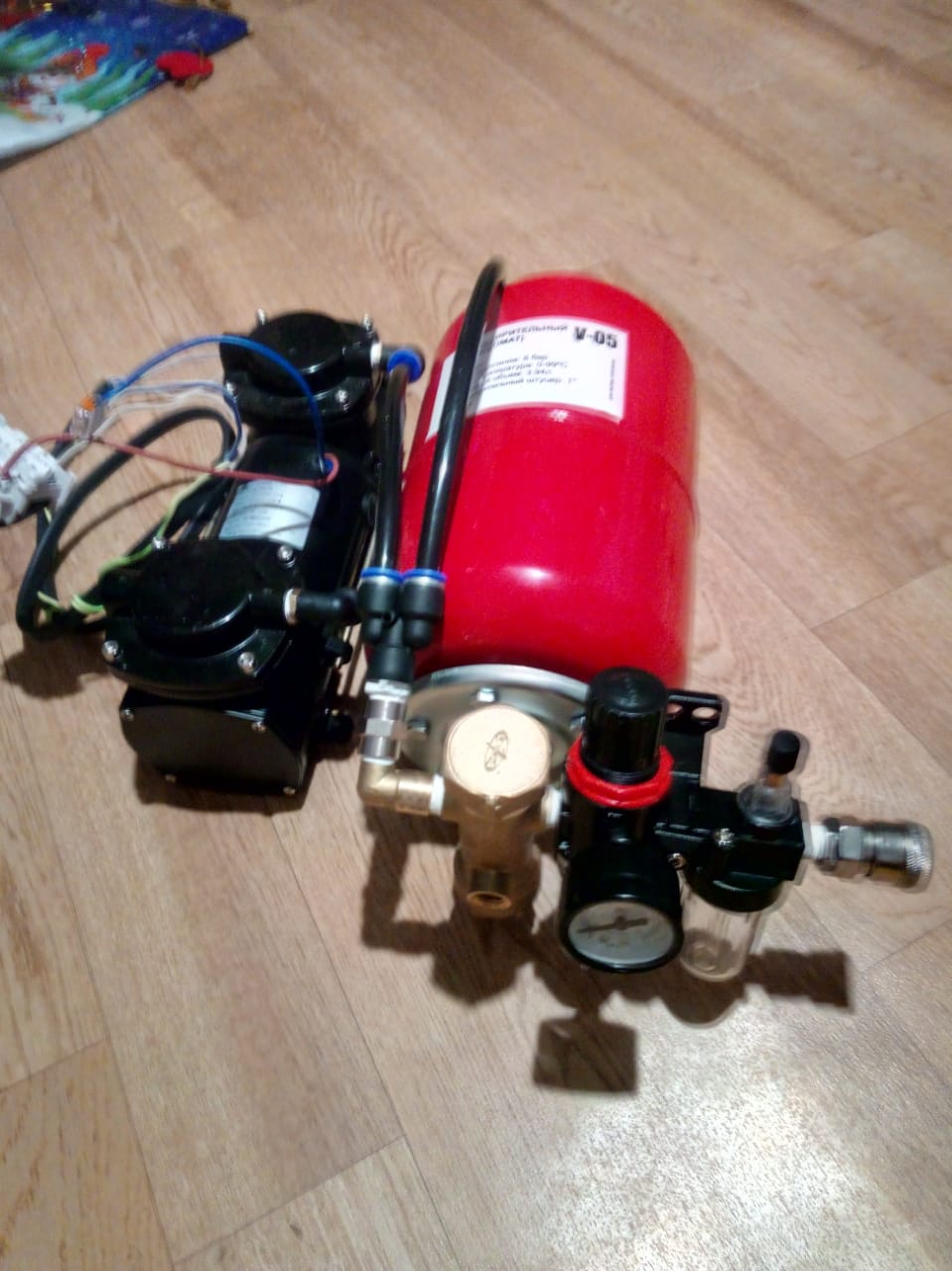

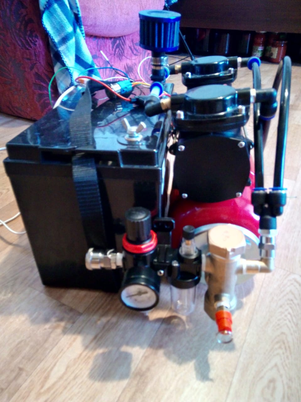

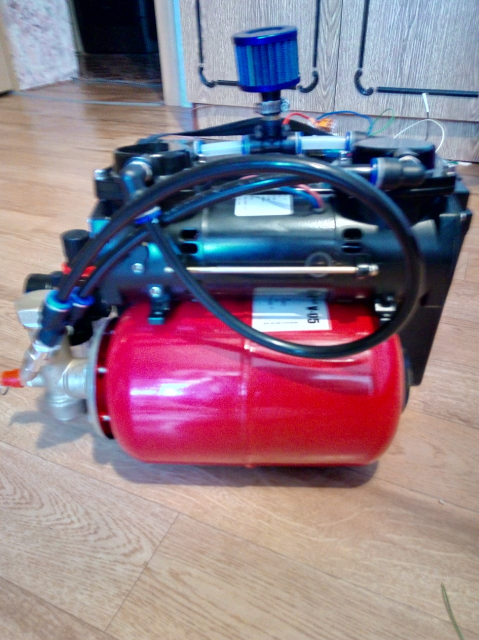

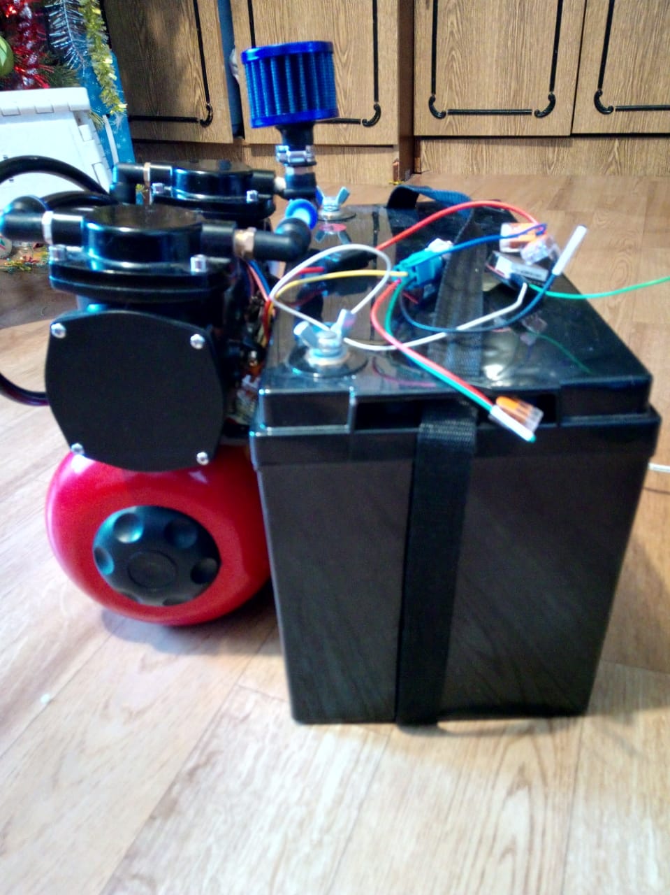

Тема подзаглохла. Наверно те кто собирал систему хука уже отказались от таких погружений. Теперь настала моя очередь. сразу извиняюсь за плохое качество фото. к сожалению на данный момент нет возможности перефотографировать. Но тема для обсуждения будет.
Что входит в состав системы: Компрессор мембранный, рессивер с мембранной на 5л, куча всяких фитингов и аккумулятор LiFePO4 на 150 Ач
Пока собирал столкнулся с такими проблемами:
1.) Нагрев мембранных головок компрессора. Мне кажется что местом нагрева является сам двигатель.
2.) Не могу продумать площадку крепления рессивера (не получается найти клипсы под трубы диаметром 150мм) и крепление компрессора к рессиверу.
3.) Нужен ящик для системы 50см на 50см.
Пока у меня есть время сижу и думаю, что да как. И от Вас жду совета.

QUOTE(topprioritet @ Jan 26 2023, 09:47)
А не проще компрессор и ресивер закрепить таким образом. Два прямоугольника решат проблему крепления и того и другога.
Сообщение отредактировано Чёрный скат: Jan 26 2023, 13:33

Дело в том что внутренние размеры плота составляют 500мм на 500мм. В эти габариты мне нужно уместить аккумулятор и компрессор с ресивером, поэтому требуется бак и компрессор объединять в вертикальном положении.
Есть такие классные клипсы, но они на 110 мм, а мне нужно на 150мм. Вот и думаю как выйти из данной ситуации. Видел много виде, там ужасно колхозят, мне так не хочется.

И ещё полиамидные трубки через которые соединяются фитинги тоже диктуют условия вертикального размещения компрессора с ресивером.
topprioritet
post Jan 26 2023, 14:10
Создана #49
Сообщений: 33
Зарегистрирован: 9-September 22
Из: Тамбов
Пользователь №: 2,403,804
Металлоискатель: Nokta Makro ANFIBIO
QUOTE(Чёрный скат @ Jan 26 2023, 14:00)
По любому акум с ресивером внизу будут. Я бы собрал с уголка алюминевого жесткую конструкцию и голову не парил. Заодно бы и куллер туда поставил пускай мотор охлаждает. В головах там особо греться не чему.
Аккумулятор с ресивером будут на одном уровне, всё в точности как на фото.
На головы компрессора поставлю радиаторы с вентиляторами от процессора системного блока. Тоже буду мудрить крепление.
А вот охлаждение самого двигателя сделать сложно по тому что он практически закрыт корпусом, внутри двигателя вентилятора нет, вредные китайцы не поставили. я так полагаю что из за отсутствия данного вентилятора и греется двигатель.

Фотку нашёл. От такого размещения я отказался. Вместе с аккумулятором в размер 500мм я не прохожу.

QUOTE(Чёрный скат @ Jan 26 2023, 14:15)
А крен этот карабель не даст. Тут надо вес сперва распределить равномерно коли вы его в плавания хотите отправлять.
Фотки сейчас хорошей нет, сделал скрин с видео. Короче такой корабль, уже испытания проводил, не тонет. Более того, в воде подтягивался за воздушный шланг к данному плоту, плот не перевернулся. Проводил репетицию экстренного всплытия.

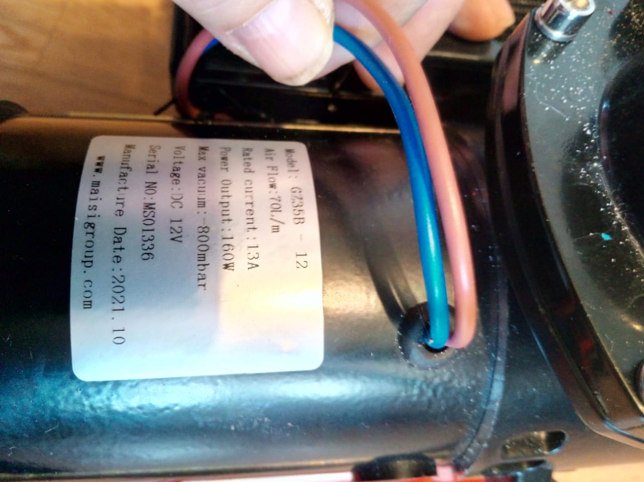

QUOTE(vinato @ Jan 26 2023, 18:59)
Время не прерывной работы какое у этого компрессора ?
Таких характеристик у меня нет, но за пол часа работы он нагревается примерно до 40 градусов. Дальше я устал сидеть в квартире с включенным компрессором и октопусом во рту. smile.gif
Лето придёт буду проводить испытание в водоёме на время.
