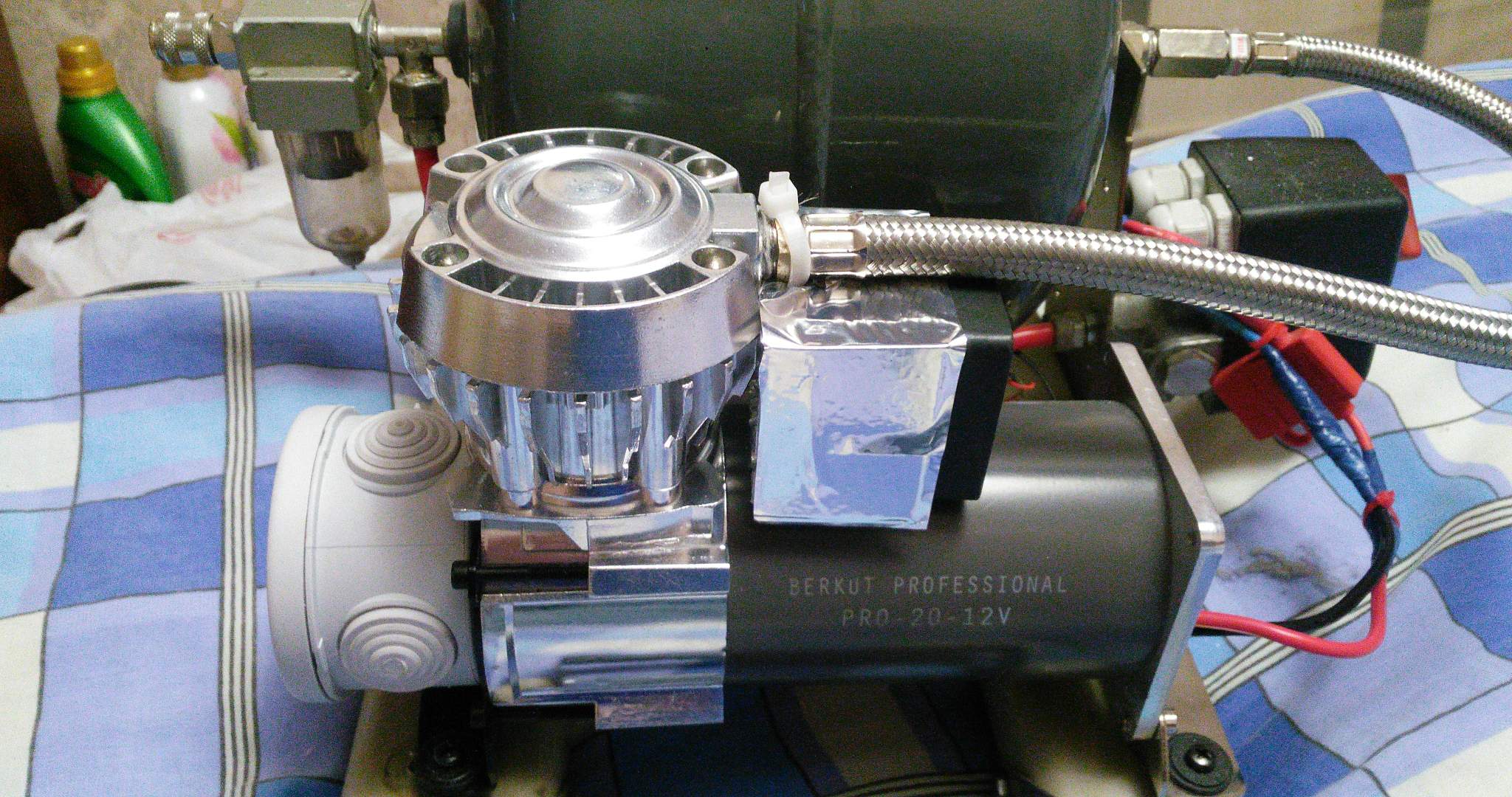

Приветствую, камрады! (Собираю хука с нуля по советам из интернету)
Поделитесь опытом! Много форумов по теме перечитал, но все толком не могу для себя уяснить пару вопросов. 1, Китайский октопус - какое входное давление нужно на него подавать, чтобы он нормально работал? Какую лучше в него поставить пружину? 2, По давлению в ресивере - планирую поставить ресивер на 22 литра и компрессор беркут р-20. Вроде бы у него максимальная производительность на 2-3 атмосферах. Имеет ли смысли автоматику настраивать так, чтобы он качал до 8ми атмосфер в ресивер? Вроде бы после 3х атмосфер ему качать тяжелее. 3. Шланги. Понятное дело, что дайверские - лучший вариант, но некоторые погружаются и с садовыми шлангами... Вроде никто не умер ))) 4, Нужно ли ставить фильтр и влагоотделитель? Не будет ли пересыхать носоглотка, если подавать сухой воздух? За ответы благодарствую! |

если компресор поршневой то фильтр обязательно.актобус про китай не скажу и не стоит ево брать полно есть за дешева с эбай зато понадежнее будет. самое главное там росверлить отверстие входное после шланга есть многа фоток и инфы на форуме.шланг нужен армированы не менше 12мм диаметр внутренй жылательно пищевой. на счет сухова воздуха так он всегда будет сухой. вы не написали самое главное на кокую макс. глубину будите нырять?
