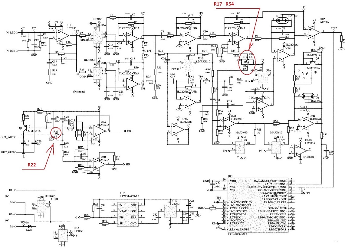

по резюкам. они окисляются . смочите их спиртом и много много раз пошевелите . потом выставите в среднее положение. вот как точно резюки настроить я посоветовать не смогу. только если грунтбалансный и при условии что остальные на место установлены.

Подписал потенциометры, давно. Вот схема с ними.
R22, это настройка на грунт, и в свзи с ним дискриминацию.
R17, R54 это чувствительность и порог.

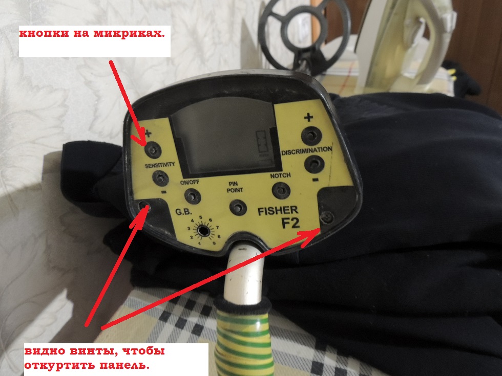

Продал бы свой Фишер Ф2 за 7000 с пересылкой. Почему так дорого. Потому что штанга добрая с подлоконтником. Катушка, кабель переставлен, то есть проблем не будет. Блок переделан на кнопочную клавиатуру. Панель с клвиатурой можно легко снять, покрутить потенциометры в разные стороны и снова закрыть.

Тоже имею фишер 2 , тоже лазил в блок, немного подкрутил эти резисторы, глюки об траву пропали, в остальном работает нареканий нету. Фишер мой первый прибор, выручает везде и на мусорках и на фундаментах. Продавать не собираюсь. С Уважением Юрии.
