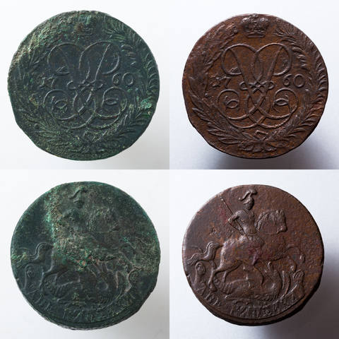

Камрады, а как быть, если монета из земли настолько покрыта наростами, что уже не читается? Её-то однозначно нужно чистить. Всегда есть шанс, что там что-то стоящее. Я, например, однажды механически почистил такую монетку. А она оказалась копейкой 1795 года в неплохом сохране.
Раньше было модно выставлять такие монеты в коконе на аукцион. Это как киндер сюрприз, но для шахтеров. По форме и весу можно было прогнозировать номинал и год. Люди с удовольствием участвовали. smile.gif
Не всегда получается оживить такие монеты. У низкопрофильных аверс как обычно страдает...
До последнего надеялся что орел жив, но увы.

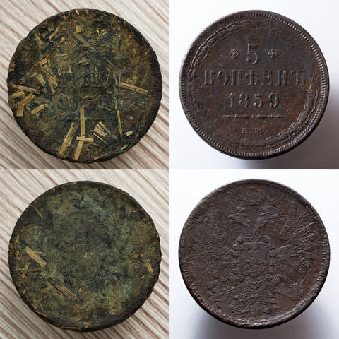

Как обычно ответа вразумительного не дождусь от вас. Что за щётка, что за "Шагрень", о чем вы. Мне теперь догадываться и отвечать на свои же догадки? Спасибо вам.
На фото слева "ДО чистки" монета значит имеет ровное поле без шагрени и без неровностей, вот прям гладкое прямое без изгибов ямок бугорков? Щётка - серьезно, с чего вы делаете такие выводы? Почему монета после чистки должна блистать ровным полем без ямок, откуда его взять если его и не было, вырезать из монеты? Не везде это возможно и не везде целесообразно.
