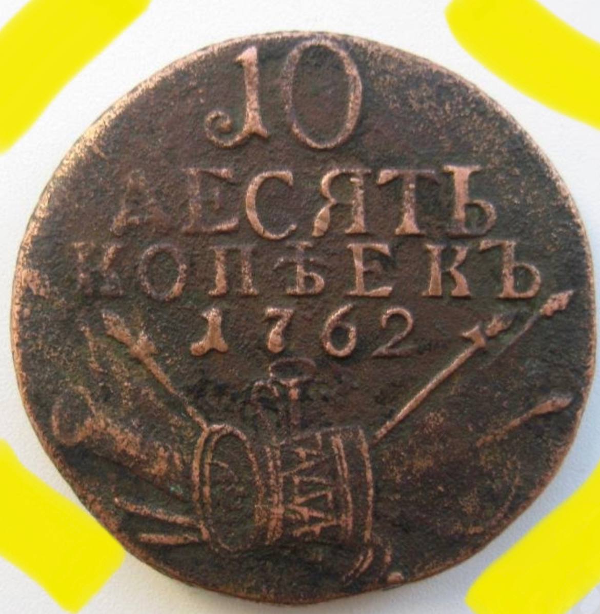

А за такую монетку взялись бы?

Добрый! Да, с монеткой явно уже переусердствовали в чистке.
Ответил в ЛС.

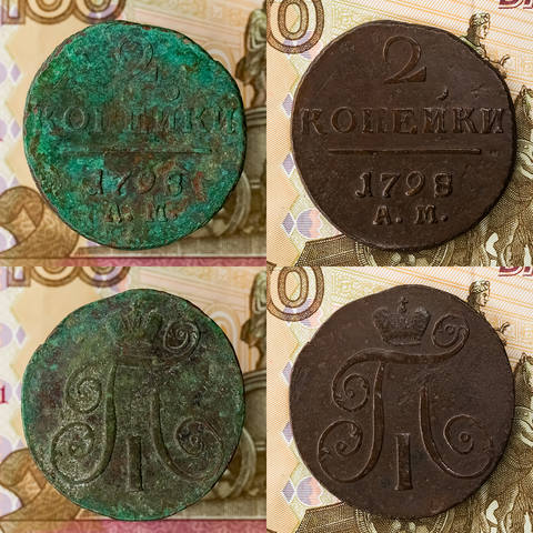

Я уже выложил на обозрение несколько двушек в этой теме. Наглядный пример того, что результат зависит от изначального состояния монеты.
Чем больше разных окислов и чем они толще, тем сильнее размазаны границы оригинального поля и оно больше корродировано.
