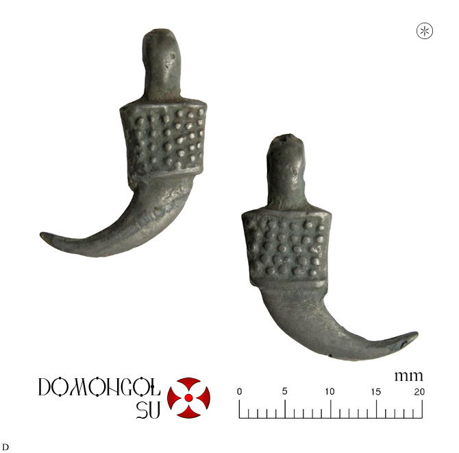

QUOTE(AV.Sots @ Nov 1 2011, 21:51) Вчера я усомнился в своих знаниях т.к. понял смысл этих рожиц как то, что я сказал глупость. Может быть, я неправильно понимаю их смысл. Сегодня я вспомнил, где я видел этот амулет. На сайте «Домонгол» он датирован 11 - 13 веком Вложенные эскизы изображений -------------------- Непонятно. Зачем убийце убивать убийцу убийцы.

QUOTE(qwertyy @ Nov 2 2011, 14:10) Вчера я усомнился в своих знаниях т.к. понял смысл этих рожиц как то, что я сказал глупость. Может быть, я неправильно понимаю их смысл. Сегодня я вспомнил, где я видел этот амулет. На сайте «Домонгол» он датирован 11 - 13 веком Смеется народ вот над этим - "Рог изобилия." |
