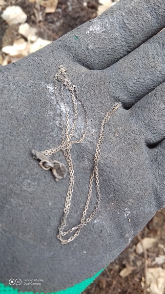

mrsevdon
post Apr 8 2020, 12:02
Создана #19
Сообщений: 241
Зарегистрирован: 7-February 19
Пользователь №: 2,379,592
Металлоискатель: PulseDive , Simplex+
с Nel Sharpshuter 7.5 с теркой на замусоренном месте поднял серебряный браслет, золотое кольцо и вот такую цепочку когда уже все закопал , но решил проверить еще раз , фото мусора скину может быть попозже( если вновь окажусь на том месте) его на пенечке складировал. Присоединенное изображение
