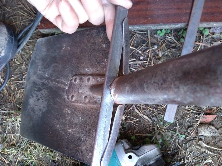

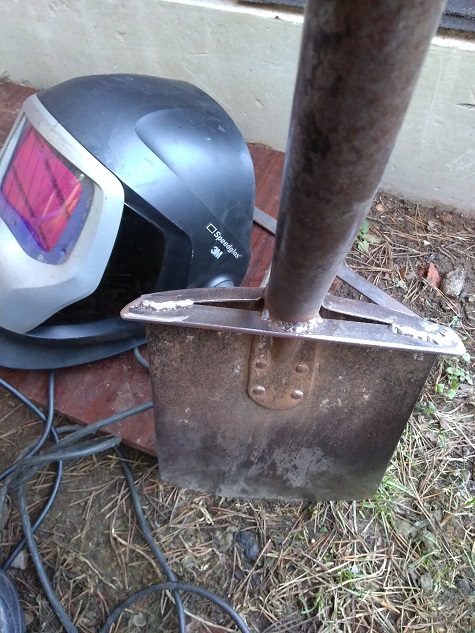

В конце сезона , при появлении промерзания грунта, верный Фискарь дал трещину.
Трещина была завговнена полуавтоматом, попутно решил усилить конструктив накладкой .
Все видно на фото.
Теперь, держит самые крепкие налегания! )

QUOTE(Валидатор @ Feb 2 2020, 23:48)
Все видно на фото.
Ещё желательно перед ввариванием этой железяки(делаю немного по другому,но смысл тот же) сжать штык тисками что бы уменьшить радиус загиба.Перестанет играть металл на штыке.

QUOTE(Kot-matvei @ Feb 20 2020, 22:35)
Тут не вваривание, труба не режется. Подгоняется накладка под профиль трубы.
Стягивать можно проволочным хомутом, итог тот же.

QUOTE(Валидатор @ Feb 23 2020, 19:50)
Так я и не говорил про обрезку трубы.Просто не так похабно.My Webpage
