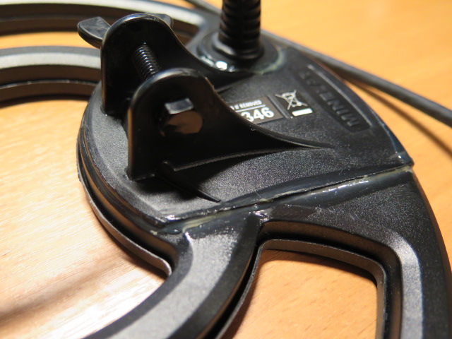

Мой вариант ремонта поломки "ушей" на катушки 9. Произведена пересадка пластины с ушами со сламанной катушки.

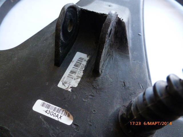

У нас сын работает на СТО. Так вот уши у катушек он ремонтирует всем нашим друзьям. Клеит ,как бампера у машин. Получается красиво и надежно. Так,что можно обратиться на СТО и найдется "Кулибин"....Удачи!!!! Демонстрирую фото. работа основная сделана,осталось только отполировать. Уши на этой катушке были "вырваны с корнем" и кусочки потеряны. Пришлось в доноры брать ПРИОРУ.. ее бампер...

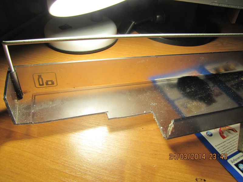

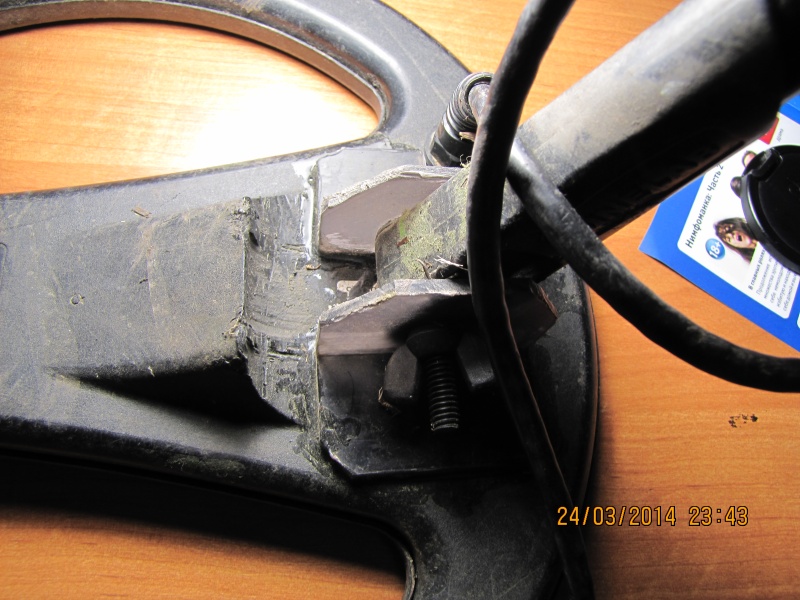

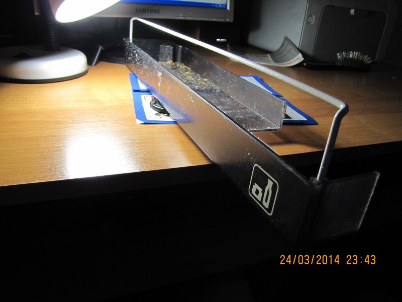

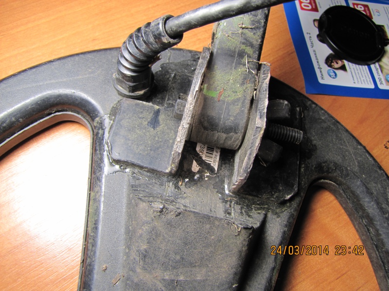

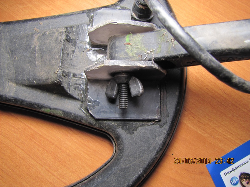

Недавно столкнулся и я с проблемой ломаных у шей на катушке, и решил эту беду за 30 мин. плюс сутки на высыхание клея. Кстати пластик нереально твёрдый и не ломается! Клеил дихлорэтаном. Катушка прошла испытание в полях, всё супер, прослужит в разы дольше чем стандартные крепления. Полку взял из старого холодильника "ПОЛЮС" Буду рад если кому то пригодится!

ещё фотки
