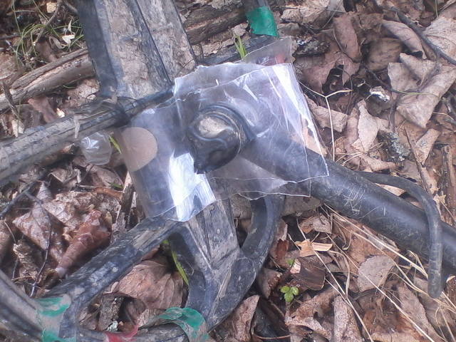

Возможно кому-нибудь пригодится, сегодня тоже отвалились уши, чтобы день не пропал пришлось пожертвовать пластиковой бутылкой , на 6 часов хватило.
