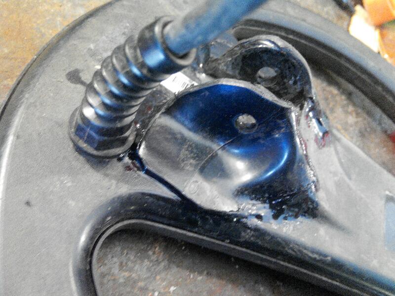

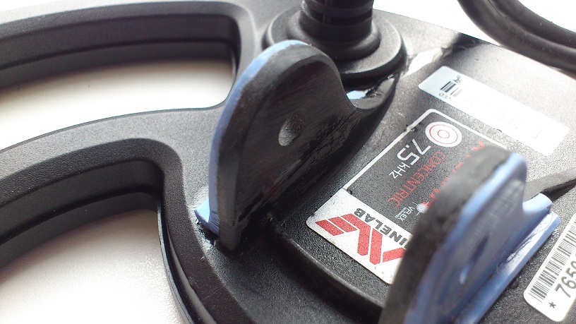

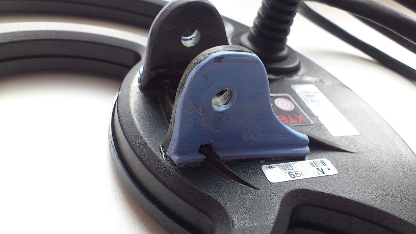

Всем добрый день. По вопросу ремонта ушей у катушки. Тоже клеил на дихлор. Пластик для ремонта взял от старого принтера (направляющие для выбора размера бумаги в лотке). Были сломаны оба уха. Сделал шаблон, затем срезал уши наполовину. По шаблону из синего пластика вырезал "внешние" уши, приклеил на дихлор, стянул струбцинками (можно использовать канцелярские зажимы). Затем из более толстого ABS пластика вырезал внутреннюю часть, приклеил. Далее работа надфилем и шкуркой. В финале покраска автомобильной эмалью, которая продается в маленьких пузырьках с кисточкой для закраски сколов.

После установки катушки выяснилось, что она неплотно садится на штангу. Пришлось дополнительно зашкурить внутреннюю часть одного из ушей и приклеить с внутренней стороны вырезанный по размеру уха тонкий кусочек пластика из дискеты. Теперь все очень даже плотненько))) Итог...

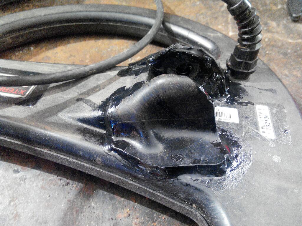

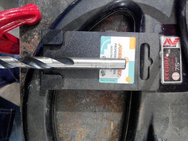

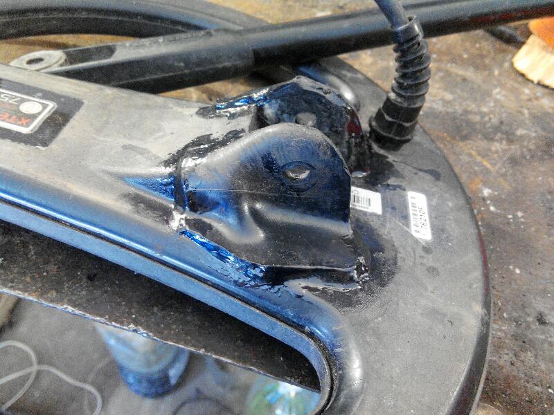

Сегодня еще одну катушку починил методом Строительного Фена 14.gif .
И сам пластик .

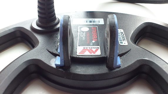

Накладки на моно-катушку 9", материал abs-пластик, толщина 3мм.
http://cs636521.vk.me/v636521437/1a2a/4sLeSyo4T1g.jpg
http://cs636521.vk.me/v636521437/1a21/0w1YOmPIJsw.jpg
http://cs636521.vk.me/v636521437/1a18/MZS-XGca0SM.jpg

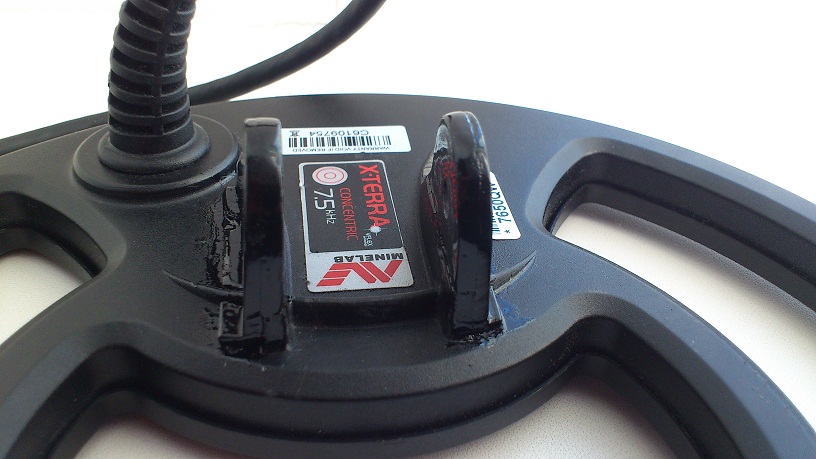

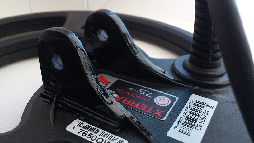

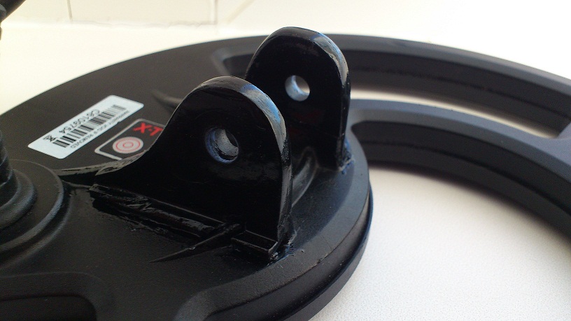

Поделюсь своим опытом ремонта сломанных ушей, с помощью ремкомплекта от Lehandro. Результат мне понравился, так что позволю себе немного рекламы. Данного пользователя можно найти на ревью и на некоторых других ресурсах. Так же на ютубе есть его видео об использовании ремкомплекта.
http://www.youtube.com/watch?v=KpJYyjcrfaw
Ну и вот сам процесс.
Летом произошел облом ушей, было принято решение сделать "времянку".
Детали ремкомплекта выполнены с высокой точностью, садятся плотно и повторяют заводские формы ушей и катушки. В середине основания имеется окошко для сохранения серийного номера катушки.
Для начала я расчистил пластик от остатков прошлых работ. К сожалению номер катушки был поврежден еще при первом ремонте. Далее посадил родные уши на дихлорэтан.
Потом прикрепил уши из ремкомплекта. Как показано на видео. После высыхания ушей была установлена основа.
Все работы проводились с применением дихлорэтана. ДХЭ - это по сути не клей, а мощный растворитель, в котором растворяются отдельные виды пластика, что позволяет не склеивать пластиковые детали, а сваривать в однородную массу. ДХЭ - токсичен и имеет сильный запах, я использовал перчатки и работал с открытым окном для выветривания.
При работе я наносил ДХЭ на детали и фиксировал их зажимами, до полного застывания пластика. Далее я в керамической посуде растворил стружку АБС пластика в ДХЭ, до получения сметанообразной черной массы. Кусочки пластика для растворения были отправлены продавцом вместе с комплектом. Этой массой я промазал все оставшиеся щели и неровности, после чего дал высохнуть.
После высыхания, я зачистил места стыков мелкой наждачкой с водой, для придания пластику более менее однородного вида по черной тональности пластика.
Надеюсь этот пост будет полезен владельцам терок, столкнувшимся с моей проблемой. Если у Вас есть силы, время, инструмент и материал, то все детали можно изготовить самостоятельно, в свою очередь я предлагаю вышеописанный метод smile.gif
