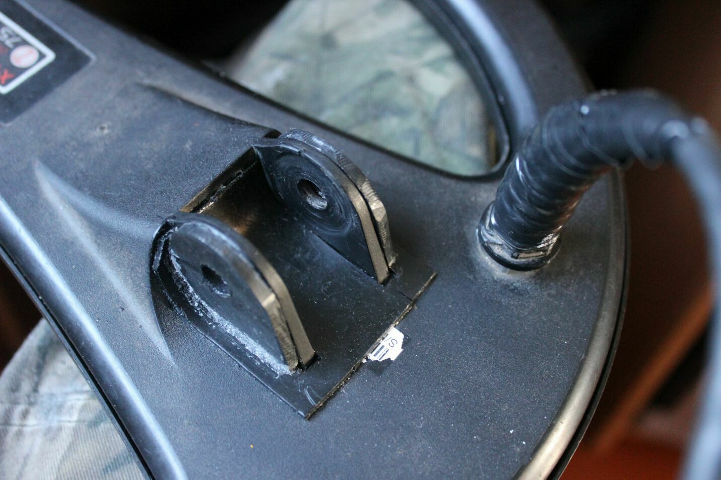

QUOTE(VOLUDOK @ Oct 24 2014, 23:04) Не стал ждать внезапной поломки на копе,и тоже усилил уши на своей катухе,за основу взял пластик с автомобильной арочной защиты,пластик очень эластичный,даже в минусовую температуру,проклеивал с суперклеем,с "добавлением"соды,сегодня протестил при -7 полёт нормальный.. Вообще-то "подкрылки" изготавливаются из полиэтилена. А этот пластик ничем не клеится, только путем расплавления паяльником... Так что ваш "суперклей" ненадолго... -------------------- "Не стыдно чего-нибудь не знать, но стыдно не хотеть учиться."

QUOTE(Givanich @ Oct 24 2014, 22:10) Вообще-то "подкрылки" изготавливаются из полиэтилена. А этот пластик ничем не клеится, только путем расплавления паяльником... Так что ваш "суперклей" ненадолго... Сейчас сходил,снял катушку и попробовал ножом отковырнуть накладки на ушах,не вышло,ну время покажет... Сообщение отредактировано VOLUDOK: Oct 24 2014, 22:19 |

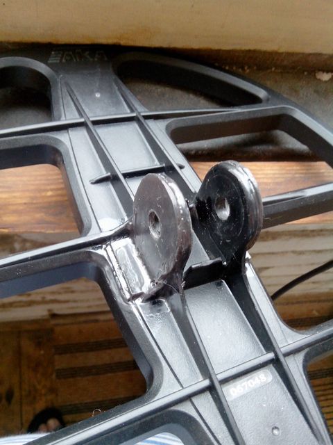

У меня была такая же проблема,только на катушке ака.Естественно посидел в инете,но и получилось я думаю не плохо.Я делал так: Купил дихлорэтан,взял листовой пластик/растворяющийся в купленом химикате/. Немного пластика превратил в мелкую стружку, с помощью крупного напильника.Расстворил стружку в дихлорэтане/половина пузырька/.Чистым дихлорэтаном намазал места слома.Немного подождал намазал данные места расствором со стружкой/она должна быть расствореной/.Прижал склеиваемые детали.Дав подсохнуть промазал трещины по бокам обильно темже расствором.Потом сделал выкройку из картона приклеиных ушей.По выкройке вырезал из пластика заготовки усилений для ушей.Подогнал для склейки. Чистым химикатом обильно намазал места склейки на усилении и на приклеенных ушах катушки.Потом намазал также обильно эти места расствором и с усилием прижать.Места склейки лучше зафиксировать. Ну и получилось вот такое.

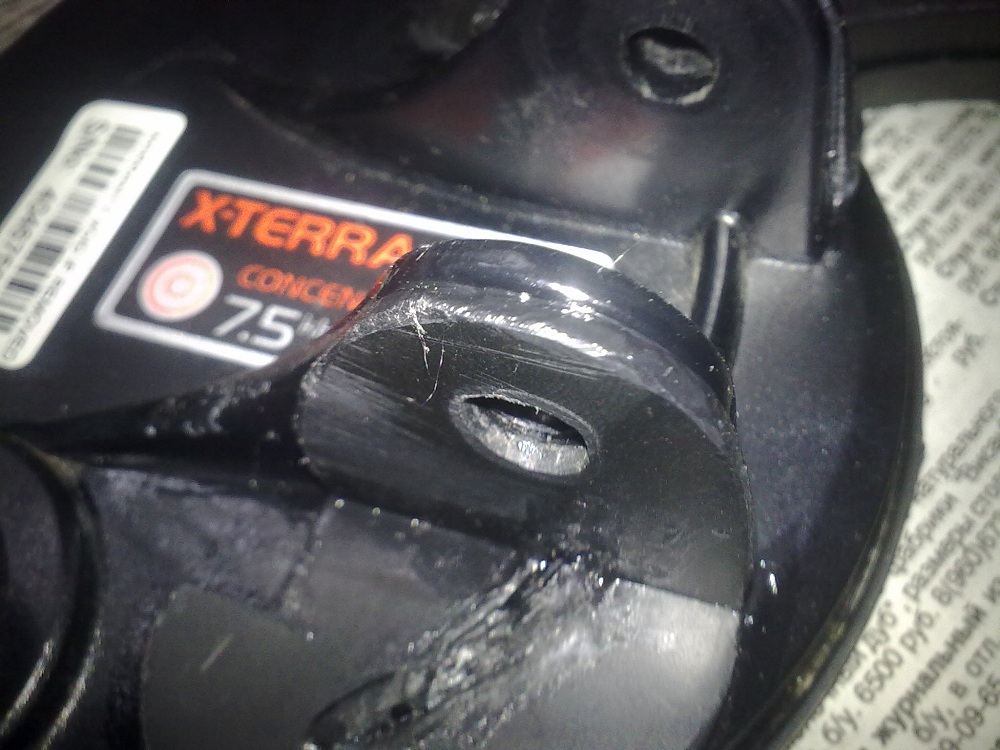

Может кому то поможет. Хотел сначала заказывать заготовки но ждать долго и решил .... Делал так вырезал квадрат из пластика примерно 3см на 3см. Положил на метал и его нагрел феном до состояния пластилина, потом его перенес на катушку и руками в перчатках придал нужную форму. Как остыла заготовка ножницами обрезал лишнее приложил -встала как родная. Намазал Дирхолоретаном обе стороны и приложил на место вот что получилось. Потом только просверлил отверстия + не надо покупать. Ждать заготовки фен сделал за это дело. ![]() ![]() ![]() |

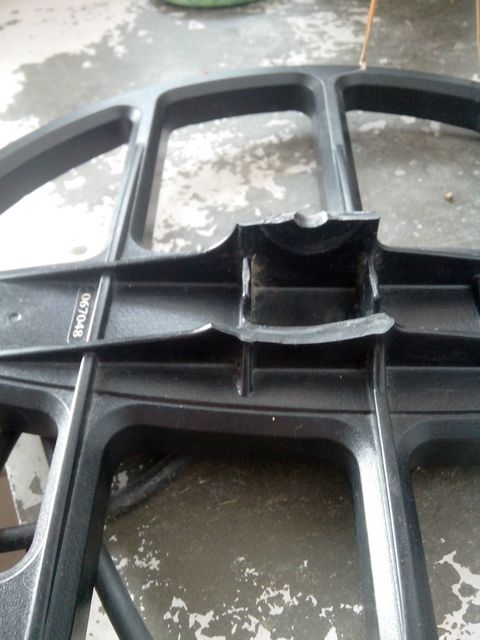

Как и почти у всех, кто запостил в этой теме меня не обошла эта участь. Уши катушки были отломаны в конце прошлого сезона. Фотографировать не стал, т.к. видом сломанных ушей катушки уже никого не удивить. Легкий осенний морозец и неудачно реализованный узел катушки Minelab,- сделали свое дело! Причин тому несколько,- итог всем известен. Главные две причины тому, считаю,- это неудачная конструкция вообще этого узла и не только на катушках Minelab. А вообще всех производителей! Уши такой конструкции, которая есть сейчас, принципиально не соответствуют условиям эксплуатации этой части прибора! Катушка всегда находится в пыле-грязе-водной среде, и все детали поверхностей трения, должны быть заменяемыми, не только резиновые прокладки штанги а обе поверхности! Этого можно достигнуть во втульчатой системе. Вот то, что у меня получилось. Материал гетинакс. Чертеж, пока делать не стал, есть только черновые. Результат на фото. Остался последний этап- интеграция на саму катушку. Сочленять планирую с помощью отличного способа склейки- цианокрилат + сода.

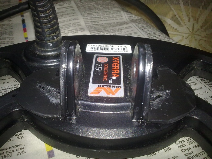

Неаккуратно, но возможно свою задачу, выполнять будут.

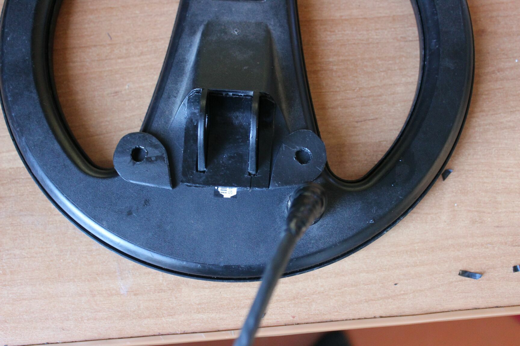

Поделюсь своим опытом ремонта сломанных ушей, с помощью ремкомплекта от Lehandro. Результат мне понравился, так что позволю себе немного рекламы. Данного пользователя можно найти на ревью и на некоторых других ресурсах. Так же на ютубе есть его видео об использовании ремкомплекта.
http://www.youtube.com/watch?v=KpJYyjcrfaw Ну и вот сам процесс. Летом произошел облом ушей, было принято решение сделать "времянку". ![]() ![]() Детали ремкомплекта выполнены с высокой точностью, садятся плотно и повторяют заводские формы ушей и катушки. В середине основания имеется окошко для сохранения серийного номера катушки. ![]() Для начала я расчистил пластик от остатков прошлых работ. К сожалению номер катушки был поврежден еще при первом ремонте. Далее посадил родные уши на дихлорэтан. ![]() Потом прикрепил уши из ремкомплекта. Как показано на видео. После высыхания ушей была установлена основа. ![]() Все работы проводились с применением дихлорэтана. ДХЭ - это по сути не клей, а мощный растворитель, в котором растворяются отдельные виды пластика, что позволяет не склеивать пластиковые детали, а сваривать в однородную массу. ДХЭ - токсичен и имеет сильный запах, я использовал перчатки и работал с открытым окном для выветривания. При работе я наносил ДХЭ на детали и фиксировал их зажимами, до полного застывания пластика. Далее я в керамической посуде растворил стружку АБС пластика в ДХЭ, до получения сметанообразной черной массы. Кусочки пластика для растворения были отправлены продавцом вместе с комплектом. Этой массой я промазал все оставшиеся щели и неровности, после чего дал высохнуть. ![]() ![]() После высыхания, я зачистил места стыков мелкой наждачкой с водой, для придания пластику более менее однородного вида по черной тональности пластика. Надеюсь этот пост будет полезен владельцам терок, столкнувшимся с моей проблемой. Если у Вас есть силы, время, инструмент и материал, то все детали можно изготовить самостоятельно, в свою очередь я предлагаю вышеописанный метод |
