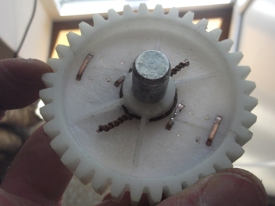

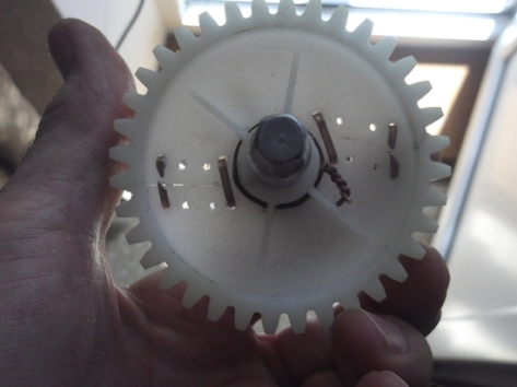

Здравствуйте.
решил поделиться решением одной маленькой хозяйственной проблемы..
У близкой родственницы сломалась мясорубка китайская..Там основная шестерня(на которой вал основной,вращающий ножи)пластиковая,треснула по всей длине,почти посередине,относительно симметрично..Посмотрел;пластик такой,что не смачивается растворителями(и цианокрилом),и склеить его нереально.Озадачился поисками,аналогичной,в интернете..Оказалось-невыполнимая задача..Проштудировал ВСЁ на тему запасных шестерёнок для аналогичных мясорубок..Но-увы,такой не оказалось(число зубьев..и размеры..не совпадают ни с чем представленным).
Решил сделать просто..и по-колхозному(по нАшенски),из того,что было под рукой.
Сложил две половинки шестерни,просверлил по паре пар(для начала)отверстий по разные стОроны от вала..Вставил мощные скобы в эти отверстия,от крутого ящика гофротАрного(скобы плоские..железные,омеднённые,пальцами тяжело,даже,согнуть),и загнул..
Затем пропилил бором канавку внутри(и по) пластмассе,которая охватывает вАл,и проложил в эту канавку толстую медную проволоку,и туго закрутил.СошлОсь неплохо,хотя трещинка была видна на просвет..Затем,в просверленные заранее,между скобами,четыре отверстия,крест-накрест,начал продевать прочную чёрную нить(типа той,из которой сЕти вяжут),прихватив и пролИв густо,когда продЕл достаточно много,цианакрилом.
Да,забыл..Предварительно,очень сильно зашкурил всю пластмассу вдоль трещины,чтобы образовались лохмотья пластика(так как данный пластик..типа полиуретана..не смачивается растворителями,и почти не хватается цианокрилом).После скоб,и ниток крест-накрест,густо сыпал на те места ,зашкуренные,содой пищевой,щедро проливАя всё цианокриловым клеем(сделал так с обеих сторон шестерни).Покачал и подёргал;держится,вроде,прилично.
Собрал мясорубку,густо смазав все зубчики солидолом(которого в мясорубке оказалось много),и попробовал включить;заработало!СтУка и треска почти не наблюдал..Промолол немного лука и картошки,да и хлеба сухого..Вроде работает..
Работает до сих пор,хотя включают,для помола мяса,не очень часто.
Может кому моя практика пригодится,буду рад.
