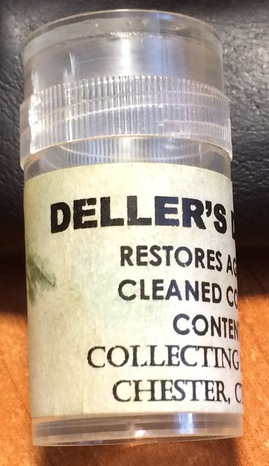

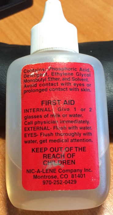

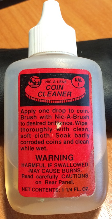

Господа,вот обалденное средство для чистки меди и серебра,да,стоит не так уж дешево,но результат налицо от него через несколько минут(это вместе с патинированием).То,о чём вы тут пишете про какие то растворы,рядом с ним не валялись smile.gif

в этом флаконе средство для патины.я лет 5 назад покупал всё это,да закончилось,сейчас найти не могу

QUOTE(Прус @ Jan 11 2020, 00:11)
Можно самому такую на бодяжить . Или на эбеи посмотрите там вся линейка химии есть .
Смыл в том что эта химия ещё сильнее .

QUOTE(Прус @ Jan 11 2020, 00:06)
а это что и где можно купить

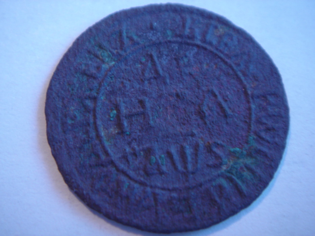

QUOTE(skobar-pskov @ Jan 10 2020, 21:22)
не могу согласиться.вот деньга после аммиака.думается, осталось ее запатинировать.

QUOTE(Копуша СПб @ Jan 12 2020, 11:15)
p.s.
Как по мне,так патинировать тут уже нечего увы

фото пятака..Красивая, естественная патина и частично разъеденная поверхность .При увеличении видно, что металл утратил "покрытие"не знаю, как сказать правильно.Рыхлая, вообщем, структура меди. Как с этим бороться? Может гальваническое омеднение поможет ?

QUOTE(Копуша СПб @ Jan 12 2020, 13:50)
Скорее монета покрыта купритом , по ним может и не всё так плохо . Может так продать .

QUOTE(Прус @ Jan 12 2020, 11:57)
соглашусь с Вами.

QUOTE(skobar-pskov @ Jan 12 2020, 21:13)
соглашусь с Вами.
Всё будет хорошо у всех есть свая банка с опытом .
Я бы глянул нормальные фото и не такое вытаскивали . Хотя всего то надо было Петра в дист. воде подержать и поковырять механически для разведки поля .
