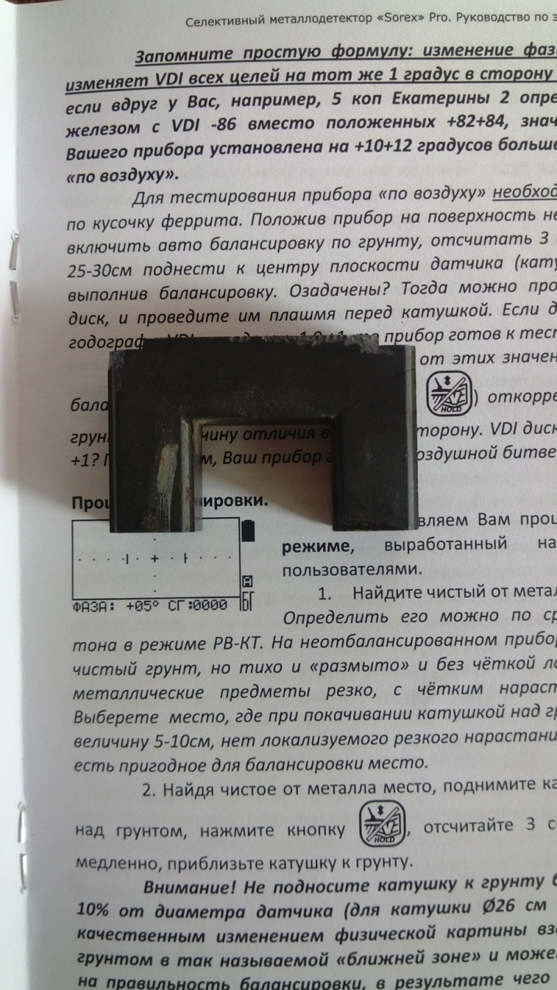

1. для теста по воздуху такой кусочек феррита подойдёт?, есть ещё стержень ферритовый от приёмника. круглого нет.

verdas
post Mar 13 2016, 20:08
Создана #7754
Сообщений: 1,627
Зарегистрирован: 28-August 10
Пользователь №: 20,841
Металлоискатель:
Репутация: 67 кг
при правильном БГ VDI у двд диска или фольги должно быть около 0, у прибора в зависимости от условий при каждом БГ фаза грунта будет разной.

феррит то такой кусок годится?

Да

QUOTE(#prosoreks @ Mar 13 2016, 20:31)
2. какое значение фазы при б.г. должно быть. получилось +12, горизонт был, делал на проталинах. у каждого прибора свои показания  от состава грунта?
По п.1 - есть феррит на компьютерных проводах питания(пластиковые боченки) вот он точно для балансировки пойдет.
По п.2 -"цыферки" у всех свои, тут грунт, прибор и прочее редко совпадают.
Главное что бы линия БГ была ровная и по центру.
