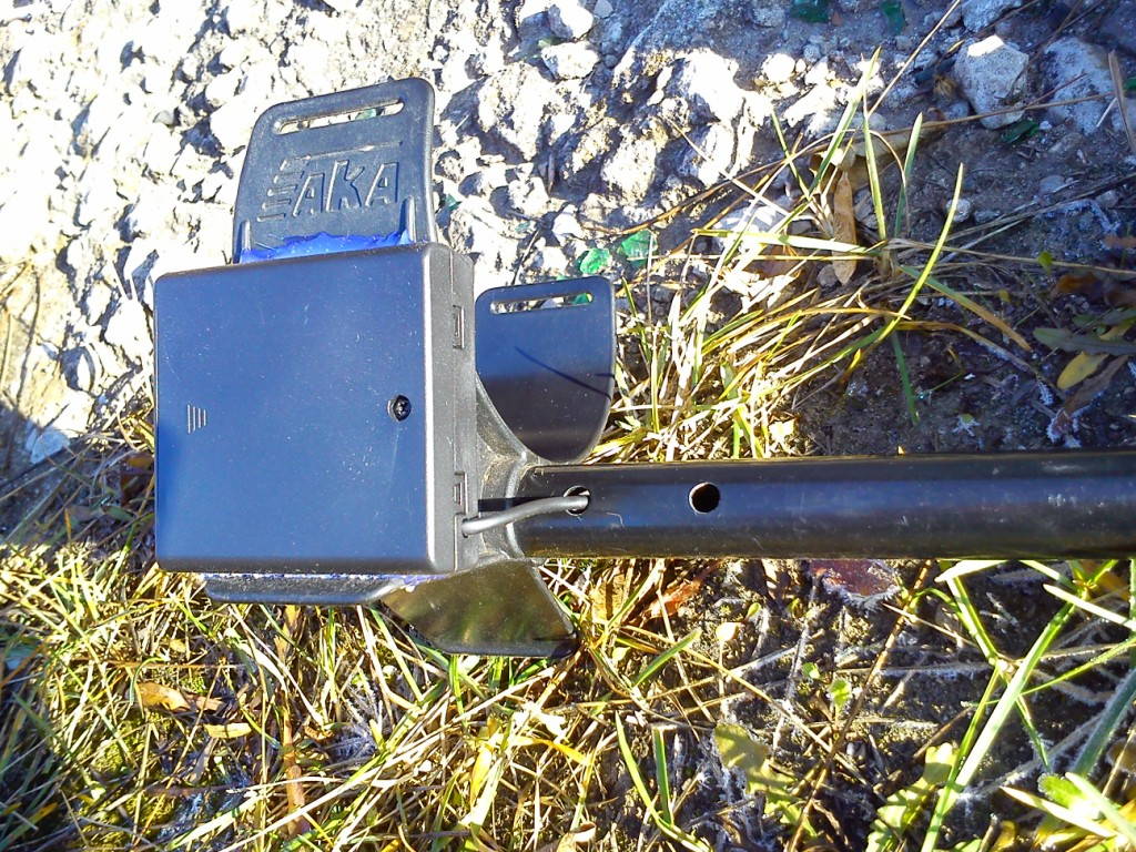

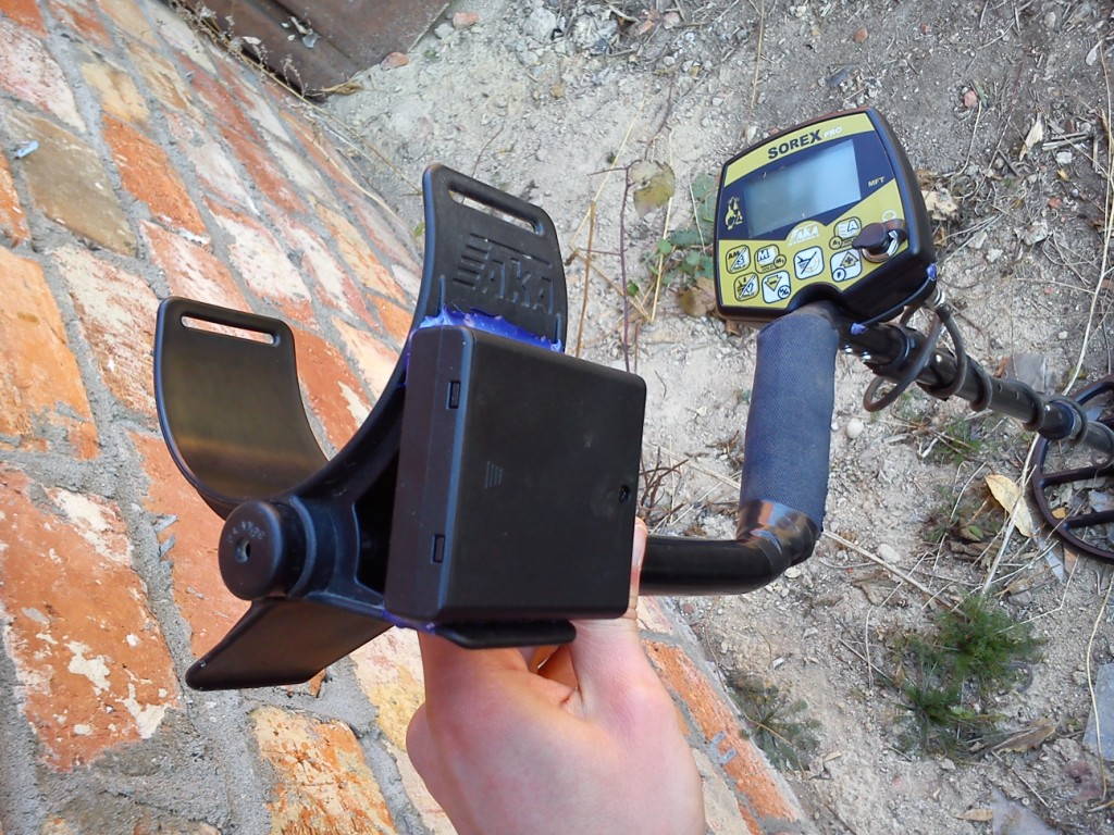

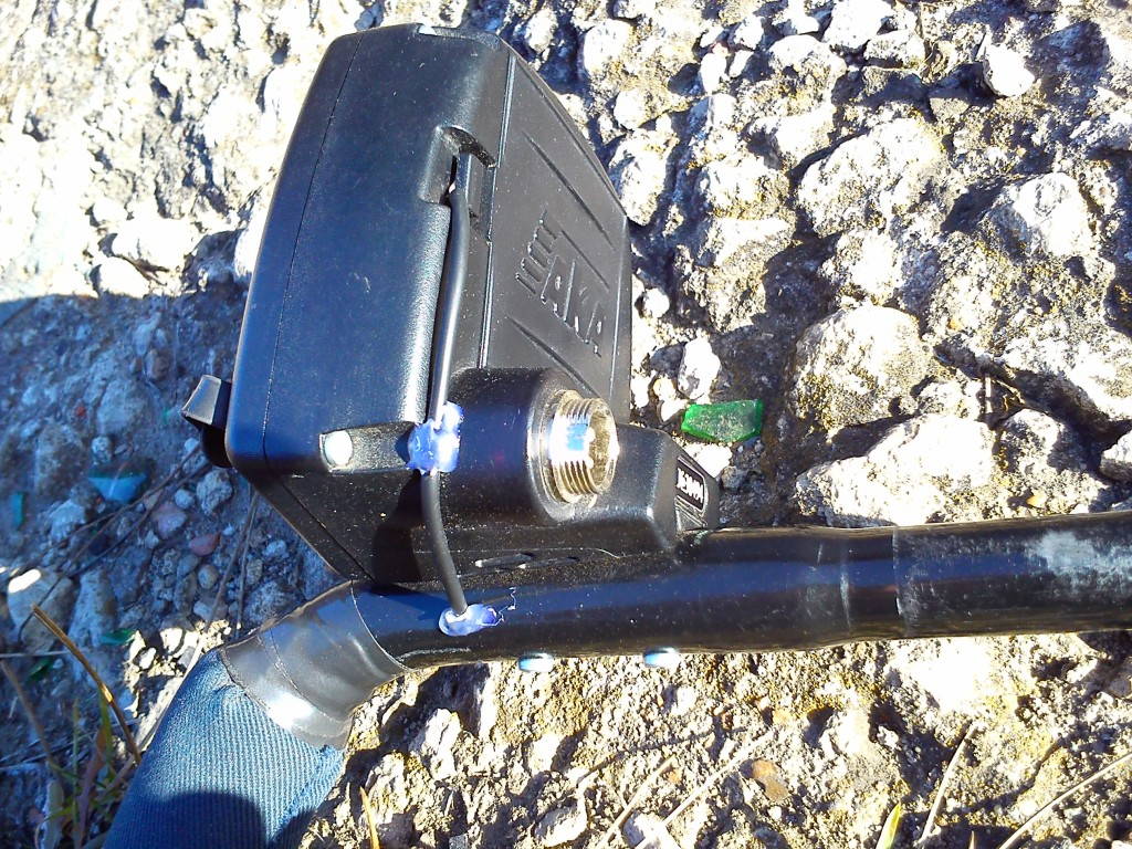

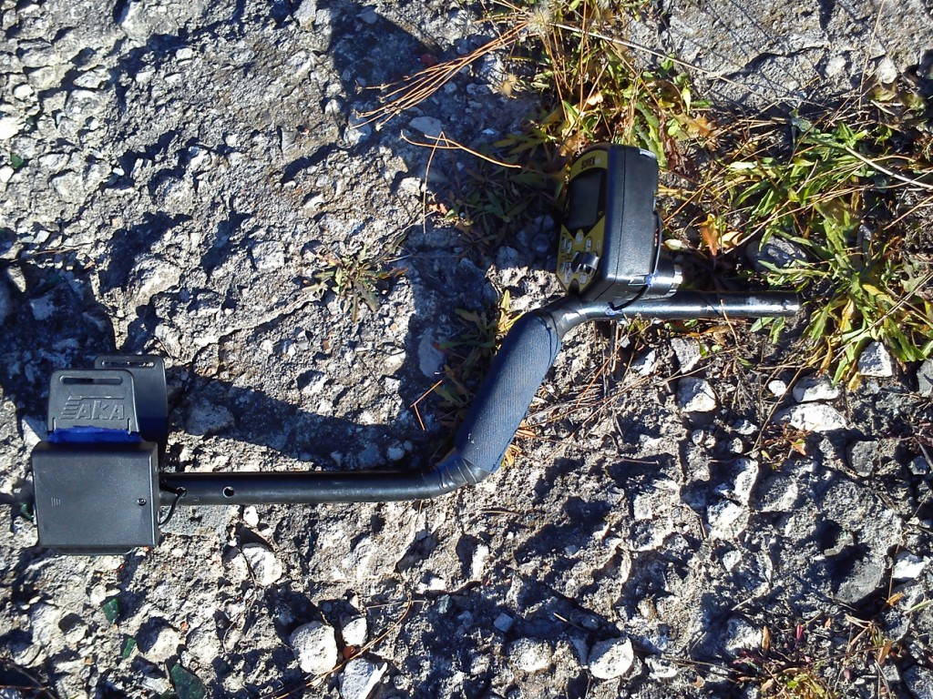

Приветствую форумчане.
Может кому из сорексоводов пригодится.
Прошу сольно не пинать что «не в свою тему свиным рылом».
Сорекс Про отличный прибор, скажу честно не ожидал что российский производитель обойдет многих заграничных. Единственное что мне не понравилось – слишком малый угол наклона рукояти к штанге (у аськи удобней). Более тупой угол был бы приятней для кисти. С малыми и средними катухами еще ничего, с «рулем» совсем тяжко.
Поэтому решил изменить развесовку – поместить блок батарей(а это 120г.) на подлокотник.
Для этого понадобится:
кассета для батарей с выключателем (100-150 р.)
провод (я взял мгтф)
2-пиновый разъем (вывод корпуса компа на кнопку reset или светодиоды HDD)
Открываем блок выкрутив 4 винта. Там будет 2-пиновый разъем питания который, видимо, используют при программировании. Пропускаем провод через отверстия для защелки бат. отсека(есть другие отверстия но это больше понравилось). Припаиваем разъем от компа к проводам, изолируем, состыковываем разъемы, закрываем блок.
Просверливаем небольшое отверстие под блоком, в штанге. Протягиваем провода в штангу и выводим через заводское отверстие возле подлокотника.
Подпаиваем провода к кассете для батареек. Крепим ее на подлокотник(я это сделал китайским клеевым пистолетом). Теперь прибор включается выключателем на кассете.
(если хотите включать родным, можно + подпаять к свободному входу выключателя)
Основной плюс – почти все изменения можно «откатить». Останется только маленькая дырочка на штанге.

QUOTE(Mihaluch @ Nov 8 2015, 22:47)
Еще фото
Прибор отличный..спору нет..
А вот там на 2 фото..где дырочка просверлена...у меня штанга переломилась надвое!
труба тонкая...вы ослабили конструкцию..
да и блок несьёмный получается.
вся *фишка*в Сорексе,что от лёгкий и весь разборный...
но у меня уже весь развалился...мягкая ручка превратилась в какашку..
один зажим средней штанги не зажимает и всё болтается...теперь ещё верхняя штанга пополам переломилась!
Пля...они ещё интроники за 15000евро собираются буржуям продавать!. cheesy.gif
Переставил всё на штангу ГМП...получился отличный и крепкий прибор...
По моему кроме подлокотника и ушей катушки ничего надёжного в приборах АКА нет..
всегда ждёшь какой-то подвох..и нужно обязательно иметь два прибора...иначе в сезон можно на месяц остаться без копа..

QUOTE(Mihaluch @ Nov 8 2015, 23:47)
Еще фото
Проще балансир вставить в заднюю часть штанги. Результат тот же, а конструкция остается разборной.
