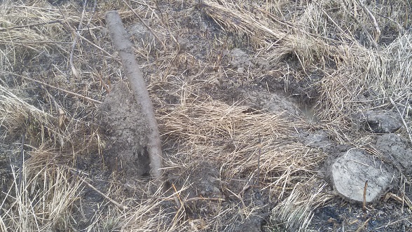

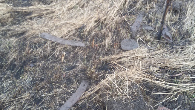

Но это ерунда, что я сегодня чутка чернины копанул, на моём месте в выходные кто то был, там таааакие котлованы по колено, и железа в округе валяется не счесть, я за 3 выезда не выкопал и четверти того, что кто то за 1 раз нафигачил facepalm.gif незнаю, чем они там копали, но Сорекс явно лучше железки отличает cheesy.gif
Вот фотки чьих то художеств facepalm.gif даже моя девушка смеялась над их котлованами,хотя у неё опыта чуть, и железки часто копает frize.gif
