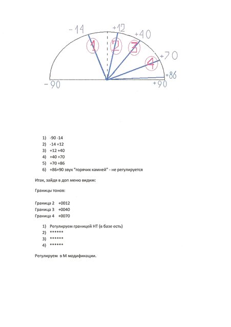

sanechek_
post Mar 30 2015, 22:23
Создана #6765
Сообщений: 1,080
Зарегистрирован: 16-July 12
Пользователь №: 45,280
Репутация: 58 кг
QUOTE(Alex_A @ Mar 30 2015, 22:01)
Частота в герцах.
Еще хлеще меню сделали а как им пользоваться сказать забыли, про частоты вообще ни слова в инструкции ...
С ув. Александр
Заранее благодарен за ответ и помощь!!!
SergSpb
post Mar 31 2015, 00:05
Создана #6766
Сообщений: 679
Зарегистрирован: 28-December 14
Пользователь №: 2,326,377
Репутация: 30 кг
QUOTE(sanechek_ @ Mar 30 2015, 22:23)
Зачем вам знать про частоты? Меняя цифры, вы меняете звук, где это делать, в инструкции описано, для чего - тоже, какие проблемы ddd.gif

nerka
post Mar 31 2015, 00:41
Создана #6769
Сообщений: 120
Зарегистрирован: 28-February 12
Пользователь №: 40,197
Репутация: 45 кг
что вы имеете в виду подписано?
понимаю - вопрос не от технарей. скажите мне по русски - какая частота соответствует металлу ЖЕЛЕЗО
границы тонов 2.3.4. - о каких металлах поем?
ну простой вопрос 13.gif а ответ неясен
у меня инструкция на сорекс 7280 м может у вас к ПРО что -то написано по другому 14.gif
Сообщение отредактировано nerka: Mar 31 2015, 01:14

Путимир

Тоже порадовался бы подробному объяснению конструкторов прибора про границы тонов. Что там оно и как... ddd.gif

SergSpb
post Mar 31 2015, 02:15
Создана #6771
Сообщений: 679
Репутация: 30 кг
QUOTE(nerka @ Mar 31 2015, 00:41)
НТ - низкий тон (железо)
РВ - думаю понятно
2, 3, 4, 5 - границы тонов (см. меню границы тонов, какому ВДИ соответствуют)
Сообщение отредактировано SergSpb: Mar 31 2015, 02:50

SergSpb
post Mar 31 2015, 02:45
Создана #6773
Сообщений: 679
Репутация: 30 кг
Страница 35 инструкции по эксплуатации Сорекс Про
Дополнительное меню.
Пункты меню:
1. Границы тонов (Граница 2, Граница 3, Граница 4);
2. Настройка тонов (Частота РВ, Частота НТ, Частота 2, Частота 3, Частота 4,
Частота 5);
3. Доп. Параметры (К-фильтр, К-фильтр ММ, Скорость ММ).
Границы тонов
В этом подменю Вы можете изменить границы секторов озвучки ВДИ под
Ваши основные цели поиска. Сузив, или наоборот расширив их, Вы можете
добиться того, что группы целей, наиболее свойственные региону ваших поисков,
будут различаться по звуку. Выход из подменю осуществляется нажатием кнопки
Настройка тонов
В этом подменю Вы можете изменить тональность сигналов идентификации
на удобные лично для Вашего слуха. Чем больше цифра, тем выше тональность.
Самая низкая тональность соответствует железу, самая высокая – крупным
предметам из высокопроводимых металлов. Изменяя тональности просим
учитывать, что тональность порогового тона имеет своё отдельное значение. Не
стоит присваивать эту или близкую тональность какой либо группе целей, иначе её
идентификационный сигнал сольётся с сигналом порогового тона и станет
неразличим на его фоне.
P.S. по моему всё ясно и понятно написано
Сообщение отредактировано SergSpb: Mar 31 2015, 03:34

Путимир
post Mar 31 2015, 03:14
Создана #6775
Сообщений: 971
Пользователь №: 25,224
Металлоискатель: MFD
Репутация: 74 кг
О, инструкции полезно перечитывать. Дааа... 17.gif Да, всё разжёвано. Ещё раз спасибо. Распечатаю... Хотя вряд ли стану химичить. biggrin.gif
Пы.Сы.: привычка хранить доки от вещей в одном жилище, а сами вещи в другом, полезна только на случай тотального ограбления жилищ с вещами. Во. wacko.gif cheesy.gif
Поле не отпускало...
железо самая маленькая цыфра идёт сверху в меню, помоему стоит на 80, затем рв 250, дальше идёт цвет.
границы тонов вот рисунок, черные цыфры вди, красные границы
вот ссылка на настройки сорекса:http://www.reviewdetector.ru/index.php?showtopic=89610
