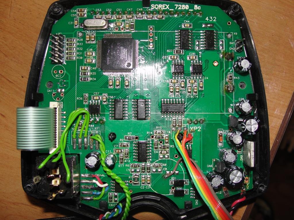

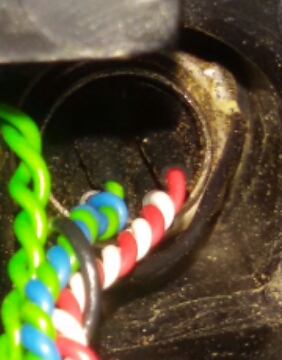

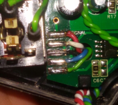

Привет еще раз. А можете поподробней рассказать как мне припаять правильно провода сорекс про( пять проводов средний на гайку идет ,остальные четыре куда?). Скажите в каком порядке припаяны провода от штекера к плате прибора. На катушке провода пронумерованы 1234, в каком порядке с верху вниз мне их припаять к плате( если считать сверху в низ от монитора)

QUOTE(kirkakop @ Mar 8 2015, 11:41)
Вот вам расположение пайки проводов к штекеру.
На схеме вид на разъём со стороны штырьков, соответственно внутри блока, расположение "зеркальное". Т.е. пара Красный Белый в месте пайки находятся справа, а Зелёный синий слева.
Имейти ввиду, неправильное припаивание проводов приведёт к выходу из строя прибора, при включении!

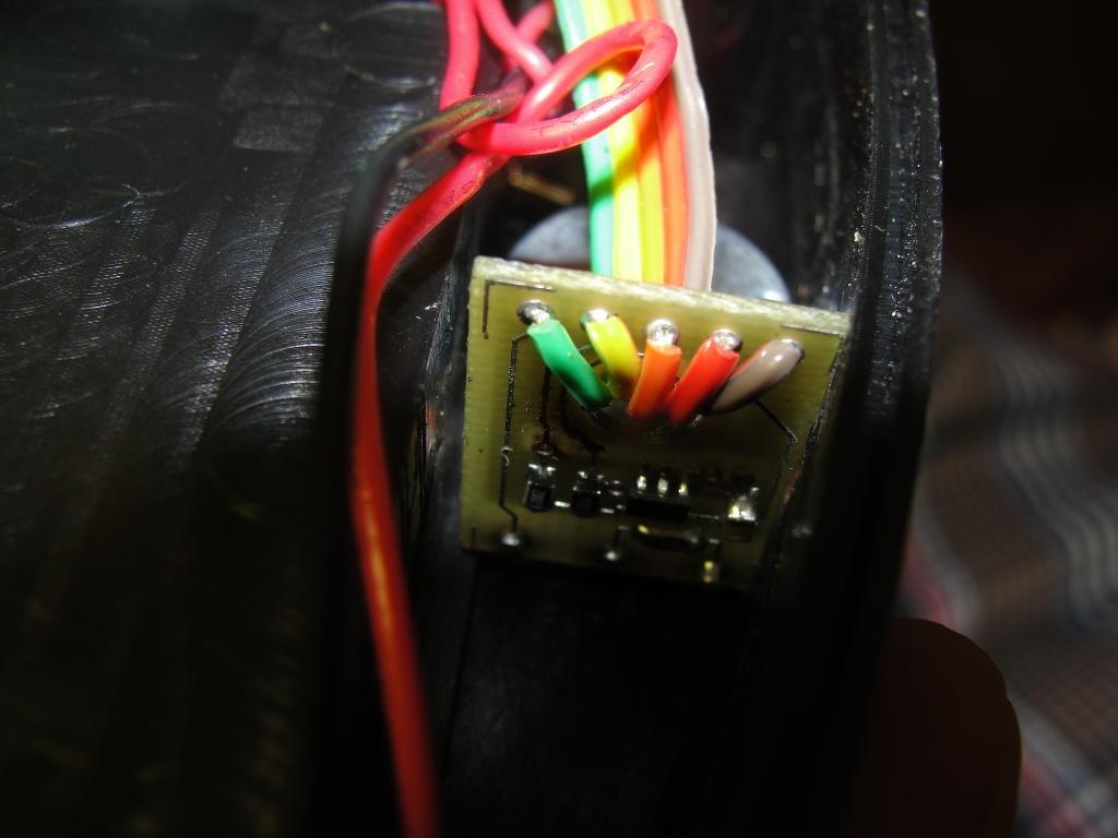

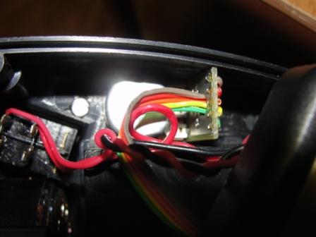

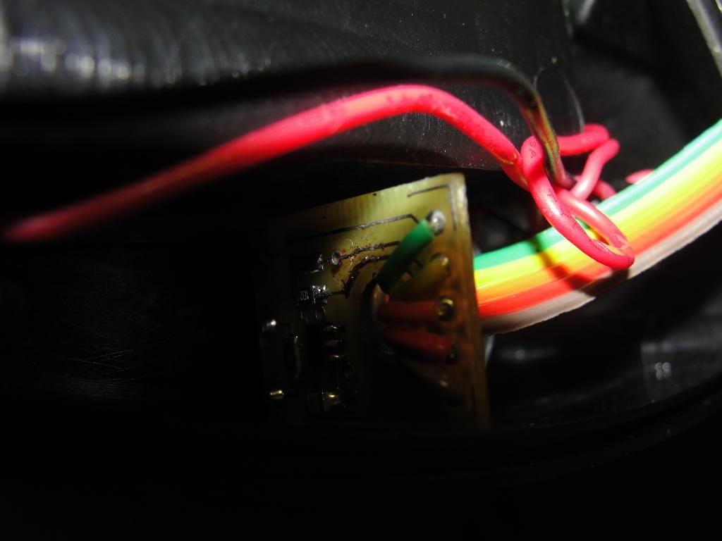

ПыСы, фотки проводов изнутри прибора на разъёме и на плате.

Фотки крутилки еще бы!

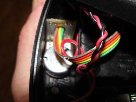

Кореец
post Mar 10 2015, 08:50
Создана #6652
Сообщений: 168
Зарегистрирован: 24-April 13
Из: ДаржиГамбо
Пользователь №: 55,679
Металлоискатель: S-Pro> Sig MFT
Репутация: 11 кг
фото крутилки
главное ребята, сердцем не стареть.

QUOTE(Кореец @ Mar 10 2015, 08:50)
фото крутилки
Спасибо! Жаль только, не видно элементов, которые у резюка напаяны...
