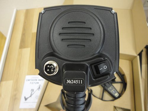

QUOTE(drpk @ May 21 2014, 15:53)
всеравно не понял))
( Инструкция )На штекере от блока есть 4 шпинька. Посередине с прорезью. Чуть увеличте прорезь, отогнув на полмиллиметра. и не пользуйтесь автобалансом ,никогда
