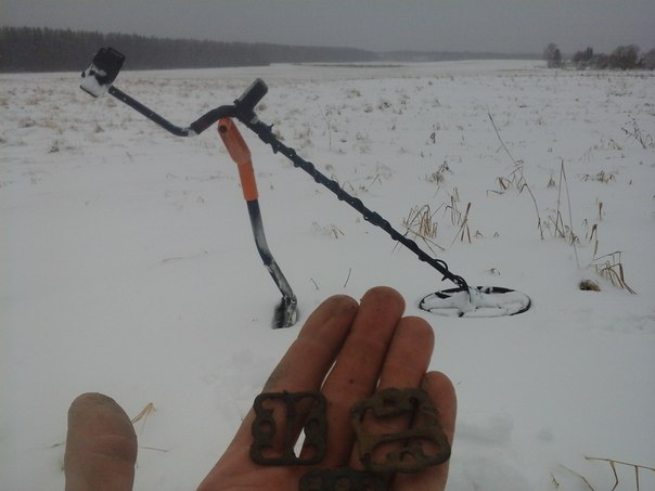

QUOTE(Руся @ Mar 31 2014, 00:12)
Просто 14 КГц весной, на мокром, недоотаявшем грунте будет сложно отстроить и при поиске трудно вывести МД на высокие настройки - ложняки пойдут.
Сложно? Дану нафиг))), надо было - на 14кГц (точнее 13,6), на полной чуйке свою трёхчастотку гонял и в хвост и в гриву, какие нафиг ложняки 14.gif
