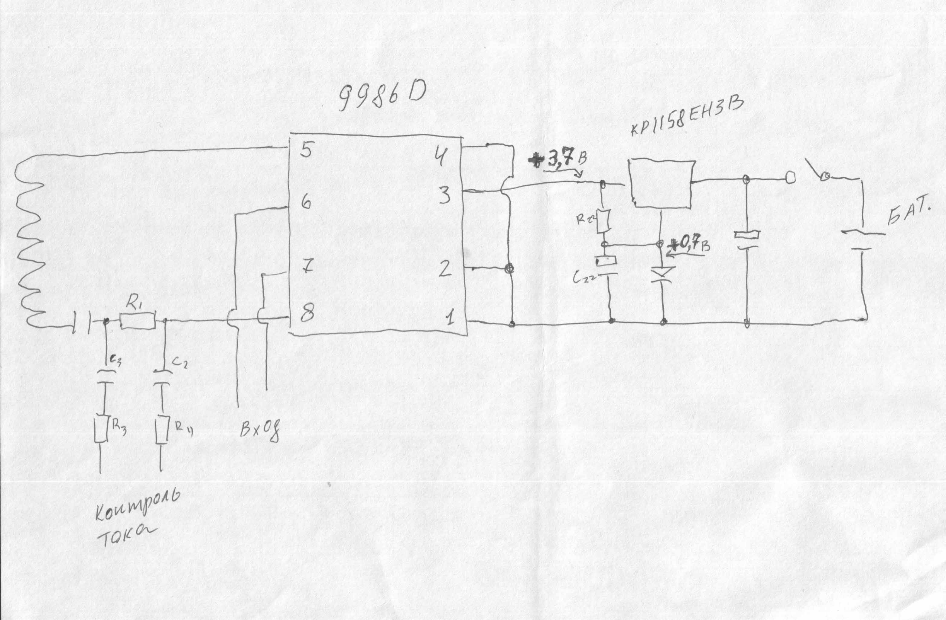

androon
post Feb 26 2014, 08:35
Создана #5693
Сообщений: 63
Зарегистрирован: 1-April 12
Пользователь №: 41,536
Металлоискатель: etr
QUOTE(Агр @ Feb 25 2014, 17:01)
Вы ошибаетесь.Я не лезу внутрь прибора, в этом нет необходимости.
Все измерения только снаружи, на самодельном 10см удлинителе.
Осциллограф обычный совдеповский С1-55.
Для проверки нужно, вместо катушки, между 3 и 4 воткнуть резистор 10ом и подключить осцилограф (земляной конец и измерительный между 3 и 4) На осцилограмме, при рабочем выходном каскаде, меандр — периодический прямоугольный сигнал со скважностью, равной 2. Если смотреть на катушке то сформируется , почти, идиальный синус. Если Вы видите корявки то однозначно менять, вышеупомянутую, микросхему.
E-Trac-Кощей18C-СпектрМ1036-SorexPRO-VikingM@rs....

androon
post Feb 26 2014, 17:28
Создана #5697
Сообщений: 63
QUOTE(mud terrain @ Feb 26 2014, 12:30)
Ну эт Вы загнули smile.gif . И на передающей катушке идеальный синус не "сформируется" - прямоугольник и будет, синус "сформируется" на сопротивлении R1(см. схему выше), только это уже будет форма тока катушки.
А, Вы проверьте. 14.gif Если грузить резистором-меандр. Если катушкой(контур)-синус.

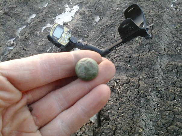

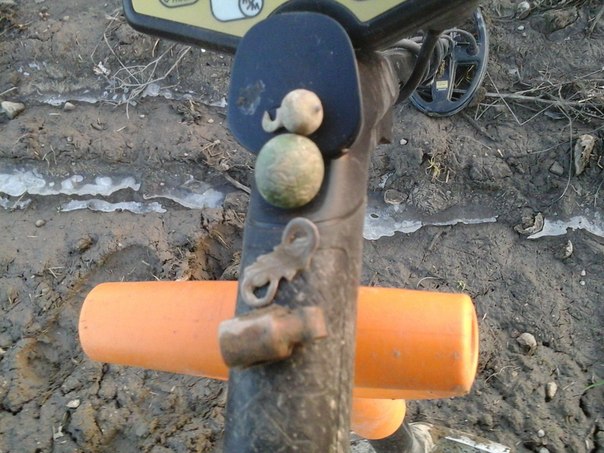

Ездил на поле с разведкой, копать ышо нельзя, 3-7см каши, а дальше бетон.
Поставил ОУ2, что бы одной лопатой обойтись, без лома и за 10 мин кое-чего вылезло.
Катушка 6х10 ПЫЛЕСОС! Там где бито было до меня и сам бил осенью, прямо с поверхности, прошёл метров 60 с узким махом в 1 метр.
Выкопал только явные сигналы.
Сообщение отредактировано Serg-SPb: Feb 28 2014, 23:36
Baiker
post Mar 1 2014, 00:25
Создана #5700
Сообщений: 10,826
Из: Ярославская губ. 76
Пользователь №: 8,076
АктивистПерсональная
Номер карты: .......4978
Репутация: 824 кг
QUOTE(Serg-SPb @ Mar 1 2014, 00:35)
Смотрю на фото,аж ломать начинает-и штанга правильная,и катуха любимая-как сам покопал 16.gif
