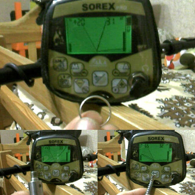

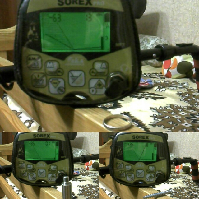

Видео выложить немогу.
Значит так...
Сорекс Про.
Катушка снайперка 6 на 14 дд
В эксперименте учавствуют
1) мебельный шуруп
2) обручалка из белого золота с брУльянтами
3) муфта металлическая.
Первый опыт!
Настройки в ММ:
РВП КТм
Эконом
Громк.ферум–5
ГСС–4
ГНТ– –30
Тип КТ– ктм
Чуйка–8
Порог–5
Оу–2
Второй опыт!
Настройки МSF
РВ–КТ
Стандарт
Чуйка –12
Порог–8
ОУ–5
В первом режиме ММ
Кольцо уходит в минус 63
Шуруп ушел в плюс 26
А фтулка в глубокий минус 85
Во втором режиме МSF
Кольцо в +20
Мебельный шуруп от –73 до –57
Фтулка в +43

Второй эксперимент
Добавлю что БГ по ферриту.
Опыт проводился дома.
Вопрос опытному Фокуснику!
Как это могло быть?
И сможет ли он повторить этот опыт.
Позже сниму видео...если получиться.

Хы. А что было то? Чёт я ничего не понял. Ну втулка, ну шуруп, ну кольцо. И чЁ? 17.gif
В первом режиме ММ
Кольцо в +20
Фтулка в +43
Вопросы тут не ко мне, а производителю Сорекса. Мне, почему то кажется. что дело в настройках. facepalm.gif cheesy.gif

Ну прикол в том, что сначала эти предметы определяет в одном режиме так., а при переключении в другой режим совсем по другому.
Допустим я отстроил прибор и иду в режиме норм. Появляется некая замусоренность и.... Находки полностью разбегаются по годографу. Железо в плюс, золото в минус и тд и тп.
Тогда может Виктор Олегович или АСГО мне расскажут, как так может быть?

Вобщем фишка в чем.... Когда я баловался с настройками режимов поиска в норм и в ММ, то в это время проводил кольцом, шурупом и фтулкой у катушки. А так как звук при настройках присутствует
то и вроде удобно так. А в итоге после настроек получился такой казус....
Следовательно....при настройках непосредственно над обьектами поиска, МД их начинает коверкать при режиме поиска.
После перезагрузки блока, все встало на свои места...

Не надо читать инструкции к приборам, зачем знать, что над целями настройки уйти могут бог знает в какую сторону, зато вопросы поставить и фильмы снять можно ого какие.
Инструкция пишется не для удовольствия производителя приборов, а для понимания прибора пользователем и внимательного чтения с действующим прибором.

Я почему то думаю, что вы с БГ намудрили, и все дела.....
