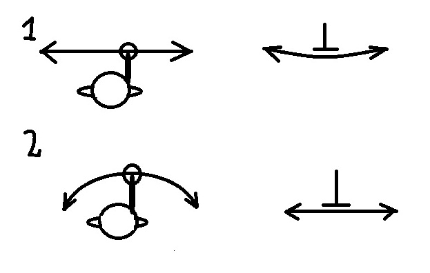

В нижней точке - катушка смотрит на ноги, как не старайся все таки вертикальные отрывы катушки будут в несколько см, особенно при широких махах. Траектория маха любого человека идет по эллипсу.
Хм, если мд в "нижней точке" подфанивает, может РВ пытается уловить мои люверсы на берцах? Может это и есть объяснения фона РВ. Проведу эксперимент...

QUOTE(SuchMuch @ May 27 2013, 22:50)
Если "махать" первым вариантом, то дуга по отношению к земле будет всегда, физически от этого не избавиться, строение нашего тела не позволит biggrin.gif
А вторым вариантом катушка "водится" вдоль земли, отрывов и подъёмов катушки на всём протяжении хода - нет ddd.gif

QUOTE(Serg-SPb @ May 28 2013, 23:27)
Сейчас трава по колено, силой мысли только можно держать в плоскости и то не всегда.
