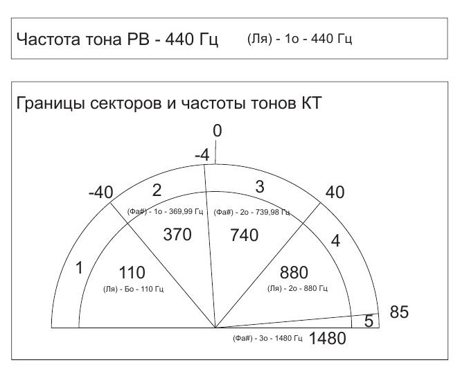

Вот смотрю я на схему и не понимаю как по ней настроить эти самые тона sad.gif
1. Нажимаю и удерживаю кнопку "пинта" до появления меню.
2. Вижу: а) Границы тонов, б) Настройка тонов КТм? в) Доп. Параметры.
а) Граница тонов:
Граница 2 +0010
Граница 3 +0040
Граница 4 +0070 и все.
б) Настройка тонов Ктм:
Частота РВ +0250
Частота НТ +0080
Частота 2 +0359
Частота 3 +0600
Частота 4 +0900
Частота 5 +1400
и что где и чего менять, не понятно... Расскажите плиз тупому новичку smile.gif
zmei_gorinich
post Oct 5 2012, 18:31
Создана #2923
Сообщений: 534
Зарегистрирован: 4-May 12
Пользователь №: 42,729
Репутация: 12 кг
QUOTE(ForestCar @ Oct 5 2012, 18:06)
а) Граница тонов:
Граница 2  +0010
Граница 3  +0040
Частота РВ +0250
Частота НТ +0080
Частота 2 +0359
Частота 3 +0600
Частота 4 +0900
Частота 5 +1400
Настройка тонов - меняйте значения показателей частоты (это и будет озвучка)
ну и границы тонов меняются в градусах в плюс или минус...
ForestCar
post Oct 5 2012, 18:37
Создана #2924
Сообщений: 29
Зарегистрирован: 10-October 11
Из: г.Юбилейный(Королев)
Пользователь №: 34,661
Металлоискатель: Sorex 7281 Pro
Таким образом, как я понимаю, настройки по таблице должны быть следующими:
б) Настройка тонов КТм:
Частота РВ +0250 -->> +0410
Частота НТ +0080 -->> +0110
Частота 2 +0359 -->> +0370
Частота 3 +0600 -->> +0740
Частота 4 +0900 -->> +0880
Частота 5 +1400 -->> +1480
Сообщение отредактировано ForestCar: Oct 5 2012, 18:44
Nikolaz
post Oct 5 2012, 20:05
Создана #2925
Сообщений: 145
Зарегистрирован: 13-September 10
Пользователь №: 21,231
Репутация: 11 кг
QUOTE(ForestCar @ Oct 5 2012, 19:37)
Границы тонов устанавливают границы ВДИ при котором выдается та или иная частота озвучки
ForestCar
post Oct 5 2012, 20:14
Создана #2926
Сообщений: 29
Хм, тогда, по схеме я так понимаю выходит следующее:
б) Настройка тонов КТм: а) Граница тонов
Частота 2 +0359 -->> +0370 --- Граница 2 -0040
Частота 3 +0600 -->> +0740 --- Граница 3 +0040
Частота 4 +0900 -->> +0880 --- Граница 4 +0085
Или я чего то не вижу в схеме или уже реально туплю...
То что по вди ставится, вроде как понял, от показания меняется и звук. Но правильно ли я распределил эти значения, ну что бы уж испробовать сей вариант однозначно...
пс. не хотелось бы конечно занудствовать, но хотелось бы разобраться. smile.gif
zmei_gorinich
post Oct 5 2012, 20:28
Создана #2927
Сообщений: 534
Репутация: 12 кг
QUOTE(ForestCar @ Oct 5 2012, 20:14)
РВ - 440 герц - это нота ля первой октавы
Можно скачать из инета таблицу соответствия нотам - частот в герцах и сделать как уху приятнее.
Этот рисунок я просто к примеру привел, там можно все под себя настроить
Сообщение отредактировано zmei_gorinich: Oct 5 2012, 20:29
