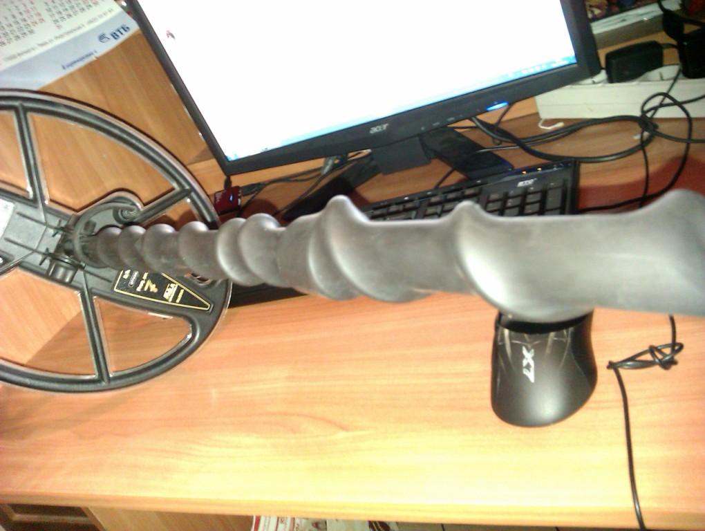

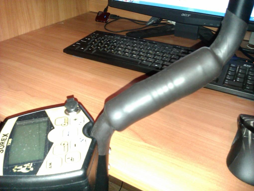

Вот решил побаловаться.Сразу предупреждаю! Прибор не складываю,машина позволяет. Катушки не меняю, потому что одна она у меня.Просто так меньше прибор засираеться. Может кому и сгодиться идея.

... Если можно, подробнее о трубке. Идея не плохая

Да тут просто всё. В эл магазине покупешь термоусадочную трубку толстостенную без клеящего слоя ( я попросил у электриков на работе) по диаметру..... главное чтобы налазила на штангу или рукоять*****трубка сжимаеться при нагреве на 65-80 %****.Далее снимаем голову, надеваем трубку нужной вам длинны(с запасами по 4-5 см по сторонам) на рукоять и строительным феном (можно отобрать фен у жены,сестры или мамы, тоже подойдёт)нагреваем трубку и она усаживаеться ВСЁ! Кстати ручка остаёться мягкая. Тоже самое проделываем и со штангой предворительно намотав на неё провод от катушки. По завершению провод очень плотно прижемается к штанге.
Трубку снять не трудно концелярским ножом.

Я так понимаю, цвета у этой трубки разные бывают? Черный будет в самый раз. У меня пистолетная рукоятка, ребристая от АКА, как у Сигнума, только съёмная, изолентой намотал, как-то не то...

Совершенно верно разные. Т.У.Т. Поэстетичнее изоленты выглядит и надёжнее будет.
