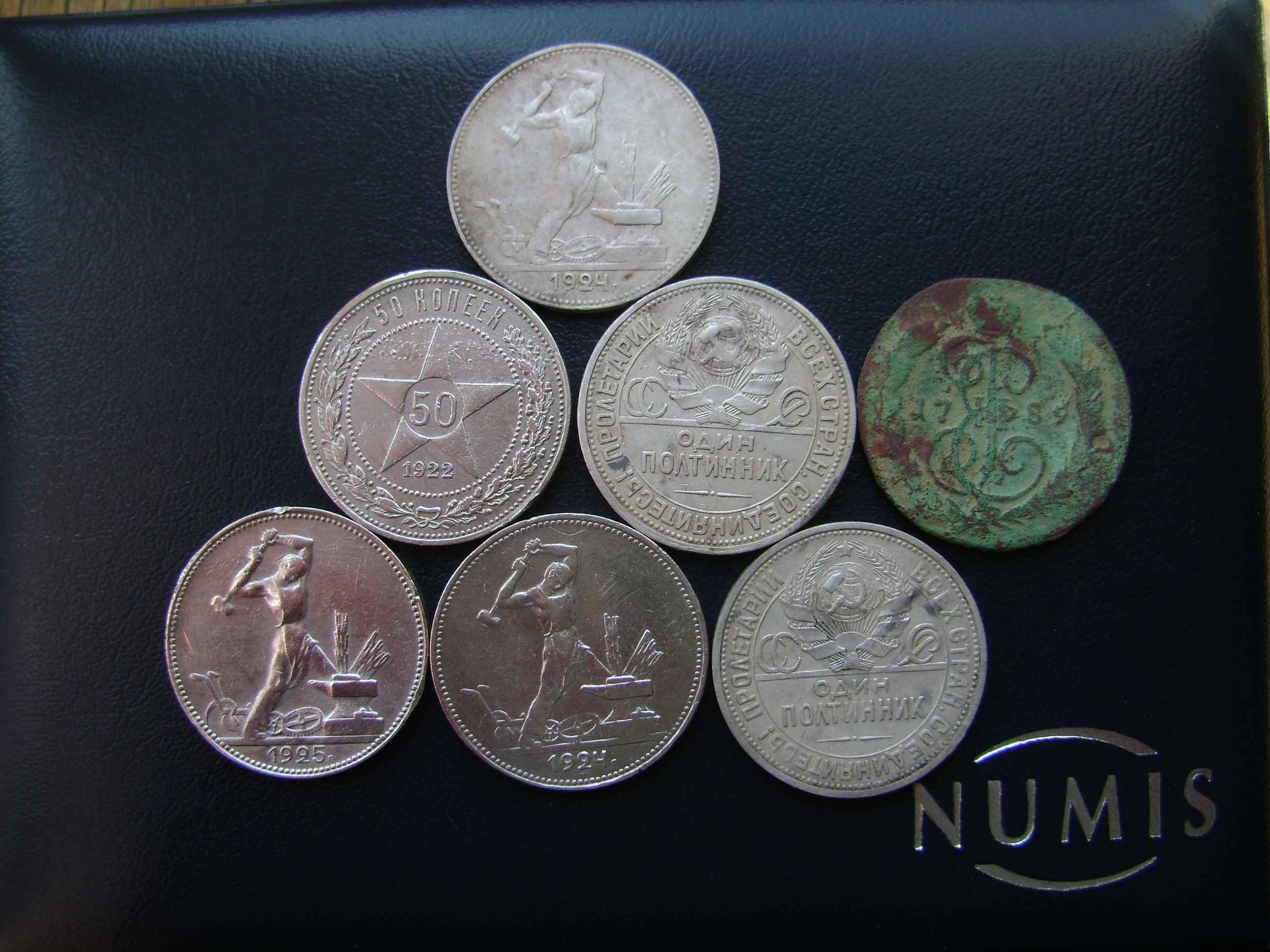

Интересно так с Про....позавчера походил! biggrin.gif ......Выхватывает рядом с металом,вот такие монетки...катушка 9Х12 3Кгц....а ведь с ГМП?...прошлый год?....Как то их там пропустил 17.gif ...Хороший прибор!...
