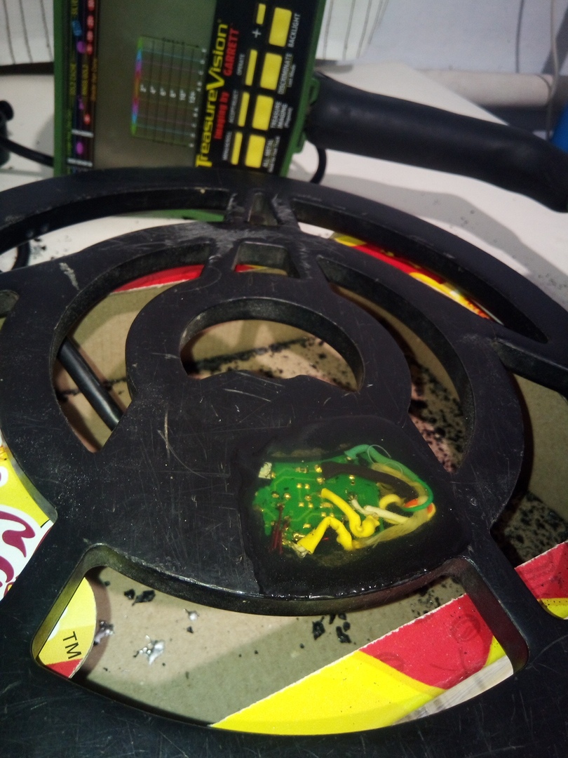

покурил тему, автору зачет! у меня такая проблема катушка от аси, нел шторм треснула с наружней стороны и она стала глючить, сушка не помогла, пришлось вскрывать пластик, как выяснилось по всему периметру катушки под пластиком идет напыление в виде графитного порошка, (мне так кажется) я попытался восстановить данное напыление но похоже ничего не получилось. Кто то сталкивался с данной проблемой, с кабелем у меня все нормально а вот с этим проблема. Извиняюсь за небольшой флуд.

Это графит - экран катушки. От него идет отдельный проводок на разъём, или, в некоторых катушках (и Нел, скорее всего), может быть замкнут на экран обмотки.
Делается из толчёного графита и клея. Обязательна проверка электропроводности высушенной полоски клея с графитом, так как разные виды графита и клея дают разное сопротивление.
Покурите темы про изготовление катушек, там более подробно.

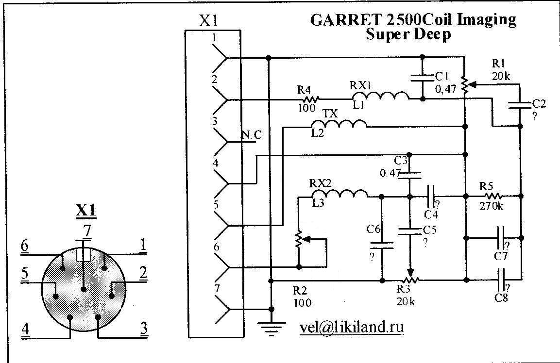

эта схема сабжа, кто подскажет?

QUOTE(MDFORALL @ Sep 6 2013, 23:07)
Схема то эта, но в ней ошибка.
Правильная схема выглядит так:
Что имеем в итоге и как же всё-таки подключены обмотки оригинальных катушек 9,5" и 12,5"?
А вот как!
Номера выводов разъёма:
1 - Оплётки проводов катушек RX1 и RX2
2 - Центральная жила провода катушки RX1 (провод бело-красный, основная приёмная катушка)
3 - Электростатический экран приёмных катушек (провод зелёный, контакт с графитовым покрытием)
4 - Центральная жила провода катушки TX (провод белый)
5 - Оплётка провода катушки TX
6 - Центральная жила провода катушки RX2 (провод бело-голубой, дополнительная катушка для определения размера и глубины залегания цели)
7 - Соединён перемычкой с выводом 1 в разъёме на кабеле катушки.
Данную информацию как не пытался, так и не смог найти на просторах Интернета. На правильную мысль натолкнули зарисовки автора темы ua3bm, за что ему отдельная благодарность!
За сим пока откланяюсь. Буду рад, если кому-то данная информация будет полезна, так как сам наступил на эти грабли при попытка подключить к прибору другую катушку. Пришлось вооружиться смекалкой и подручными средствами, чтобы разобраться в правильности подключения. Первоначально я отталкивался от приведённой выше схемы, но в конечном итоге понял "что-то здесь не так"...

QUOTE(Ангарский @ Mar 14 2016, 00:56)
А вот как!
Что-то не стыкуется!!! На днях ковырялся в внутренних потрохах Гаррика 2500 и для завершения моих дел мне необходима схема разводки катухи. И вот я здесь, единственное что нашел. Так вот, что-то не стыкуются предложенные Вами, господа форумчане, варианты схем катушек с схемой подключения на плате, а именно (смотрим на плату в место припайки разъема к плате, считаем с лева на право от разделения 7й контакт по центру):
- 1й и 7й контакты - на плате соединенны вместе и подключены они (подается на них) средняя точка по питанию (-+4В) то-беж середина питания 8 Вольт. На предложенных схемах они сидят на массе (на минусе 8 вольт):
- 2й контакт - это обмотка RX но какая не знаю 1 или 2. Хотел узнать и тут ....;
- 3й контакт - по схеме это "Автоматическая подстройка земли". В предложенных схемах АПЗ вообще нет!!! Где она???;
- 4й контакт - это TX. В принципе совпадает;
- 5й контакт - это именно земля или масса или (-) минус кому как удобно. А так-же к нему присоединяется корпус (металлический) разъема;
- 6й контакт - это RX, но какая хотелось бы выяснить?
Вот как-то так. Хотелось бы выслушать мнения. Прошу активного участия, да-бы разобраться в возникших вопросах.
