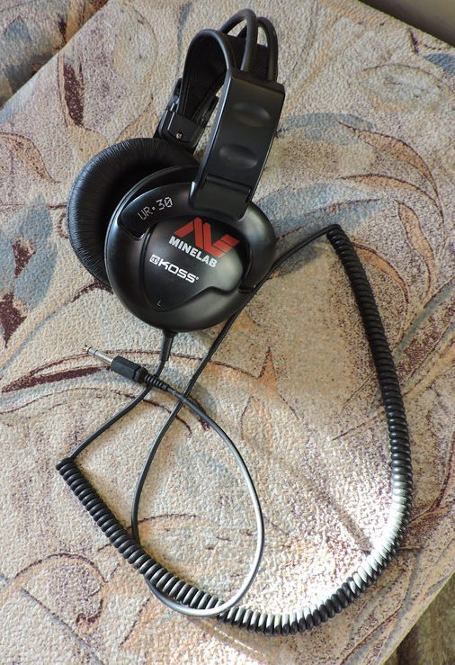

 Наушники косс ур-30., Отключились.

Всем привет, подскажите пожалуйста, где найти причину, работали нормально и вдруг отключились, сам вних не разбираюсь, может обрыв провода где, может было у кого такое, наушники с Етрака.

Начните с проверки штатного прямого штекера, если нет обрыва у наушников. Провод пряимого штекера быстро переламывается и прямой штекер лучше заменить на угловой разборный.

Была такая фигня.В проводе ниток больше чем меди.Года не проходил с наушниками.В нескольких местах обрыв был всех трех жилок.Менять полностью весь провод нужно.

Я купил 1м кабеля микрофонного и заменил. Он толстый удобно не путается. Штекер китайский разборный. Сезон отходил полёт нормальный. Если что могу подсказать как поменять в ЛС.

А там делать то не чего,любого электрика накрайняк попросить можно,разбираются они легко.Разъем разборный можно поставить.Делов то.

Если есть возможность найти витой провод от старого советского телефона то рекомендую его поставить - неубиваемый.

Я тоже хотел от телефона поставить, но не смог найти такой. От новых телефонов полное г... Поставил микрофонный, но он толстый и две половины ушей не стягивались. Я их шурупом скрутил gfgt.gif Колхоз конечно, но они у меня боевые и не жалко продавать всё равно уже нечего. Тока на запчасти smile.gif

По виду ушей они не ушатаны. Обрежьте провод см 10 от штекера и припояйте новый штекер за 10 руб. китайский. Должно получиться.

Порожняк.Пройденный этап,и не только мной.Там по всей длине провод сгнил.
Только замена полностью.

Спасибо всем, что интересно, вскрыл один наушник, там провода целые, у штекера тоже, остается два варианта, или тонкий проводок, у изголовья порвался в нутри, или же в основном кабеле проводок оборвался, угловой штекер заказал, телефонный провод тоже найду, заменю, должны заработать, еще раз всем спасибо.

Абсолютно точно.Мною пройденный этап.Добавлю что заказывал еще витой провод на алике с китая,не могу сказать за все провода что там продаются но тот что мне пришел полнейшая хренотень,начал ломаться наверно через месяц после установки.Самые лучшие провода как я выше сказал от старого телефона или поддерживаю от микрофона их токопроводящие жилы сделаны на как бы тканевой основе с вплетением токонесущих очень тонких но много проводков и они со временем почти не ломаются на перегиб.Правда их паять труднее,надо приспособиться,надо после зачистки концов провода обмотать оголенные "проводки" виток к витку тоненькой жилкой с простого провода и залудить и только после этого подпаивать к контактам наушника или штекера.Кстати насчет штекеров
самые надежные такие как продаются в этой теме
https://www.reviewdetector.ru/index.php?sho...post&p=15678526 я сам такой брал на алике,есть там и прямые,у них корпус из сплава
контакты со временем не расшатываются и выход кабеля не переламывается.

А ссылку киньте плиз на штекер что брали на Авито. Провода если не пояются значит покрыты лаком. В таком случае берём таблетку ацетилки и на ней обрабатываем провод паяльником. Осторожно пары вредны, я перед вытяжкой делаю. Если ставить микрофонный провод, можно корпус подпилить напильником чтоб две половины сошлись и стянулись.

Лаптев, обрыв тонкого проводка в ушах -дало бы звучание в одно ухо. Если есть мультиметр, паяльник и припой усе сделаешь. Алгоритм прост. Я подскажу. Ведь это 100 Омные наушники. Подключишь другие, а они в 99% случаев меньше 32 Ом. Нагрузка на усилок. А вдруг прибор сгорит?
