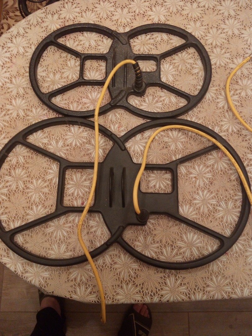

Коллеги, как полагаете, у какой катушки будет больше глубина обнаружения-у 12"х18" или у 18"х12"?
Первые числа- это высота, вторые- ширина.

QUOTE(Петрович @ Dec 5 2019, 19:31)
Смотря какие катушки..ДД или моно?
и не высота..а длина наверное?
вроде таких не бывает 18на12...уродство какое-то проглядывается..
но если кто сделает такую...именно ДД,то она несомненно будет глубже.

QUOTE(genaikaNN @ Dec 5 2019, 19:38)
Да, конечно ДД, пусть будет длина.
Почему уродство? Когда то болгары делали глубинную катушку типа 12х20, где 20- это ширина. Очень глубокая была даже по мелочи.
Уточни. Ты считаешь, что 18х12 будет глубже, чем 12х18?
Это почему же так?

QUOTE(Петрович @ Dec 5 2019, 20:31)
Есть у НЭЛа такая 17 поперек, 15 в длину. Глубже, чем просто 15 получается. Поперечный размер рулит. Это у балансников. С импульсниками общий диаметр катушки больше влияет на глубину.
Я так понимаю, это продолжение разговора про свежие идеи кулибиных? wink.gif
Сообщение отредактировано asgo: Dec 5 2019, 19:55

QUOTE(asgo @ Dec 5 2019, 19:54)
Да идея то не свежая, у болгар уже такое было и возможно будет ещё, но уже в более усовершенствованном виде.

QUOTE(Кулибастер @ Dec 5 2019, 19:57)

QUOTE(Петрович @ Dec 5 2019, 20:57)
Есть у меня такая - метр в ширину, 50 см в длину 17.gif Тоже не болгарине, Нексус вроде или что-то типа того. Все никак в поле с ней не выберусь. Если на легкий грунт попасть, думаю фору даст любому цифровому топу, особенно с учетом того, что это аналоговый прибор. Кстати, такая маленькая катушка 9\9 в фоме ж...пы берет очень глубоко и именно мелочь, хотя в поперечнике получается почти 18 дюймов
Сообщение отредактировано asgo: Dec 5 2019, 20:02
Не поделитесь впечатлениями? С ув.

QUOTE(Петрович @ Dec 5 2019, 19:58)
Народ Чебурахами окрестил такие.

QUOTE(asgo @ Dec 5 2019, 20:00)
Да, идея именно такова, пока нет Интроника, использовать как прибор глубинного добора на локальном месте.

QUOTE(Mix_Mix @ Dec 5 2019, 20:00)
Вообще они позиционируются как глубинные снайперки. Впечатление хорошие. Для добивки. Мелочишку действительно глубже видят чем классические DD-шки. По крупняку тоже не спасуют. Единственное не удобные, слишком широкие, особо не размашишся если рельев не ровный.

QUOTE(Кулибастер @ Dec 5 2019, 20:07)
Благодарю.
пс А вот если такую конфигурацию применить к интронику? Уфф... Не лишнего сболтнул?

QUOTE(Mix_Mix @ Dec 5 2019, 20:12)
Благодарю.
Ну это не ко мне. Здесь я пас. На аналоговых балалайках действительно хорошо работают, а вот на Спектру к сожалению не получилось.

QUOTE(Петрович @ Dec 5 2019, 19:53)
Это почему же так?
У ДД вся глубина в поперечнике..
Сергей Асго уже ответил..
А сами показываете 18 на 12..
старый ник*genaika*
